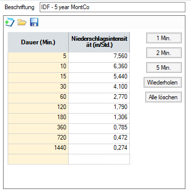

Werkzeugkasten
Neu
Ermöglicht die Erstellung eines neuen IDF-Datensatzes.
Laden
Ermöglicht das Laden eines IDF-Datensatzes aus einer Datei. Dazu gehören:
IDF-Datei (.ididfx): InfoDrainage-Dateiformat für IDF-Datensätze
Textdatei (.csv, .txt): Ermöglicht das Laden von IDF-Daten aus durch Kommas getrennten Dateien über den universellen Import.
Excel-Datei (.xls, .xlsx): Ermöglicht das Laden von IDF-Daten aus dem Microsoft Excel-Format.
Speichern
Speichern Sie das aktuelle Niederschlagsereignis in einer IDIDFX-Datei, damit es an anderer Stelle wiederverwendet werden kann.
Beschriftung
Dies ist die Beschriftung für IDF-Daten, die dann im Richtlinienformular angezeigt wird. Sie kann verwendet werden, um die IDF-Daten mit einer geeigneten Beschriftung zu versehen, z. B. Wiederkehrperiode 5 Jahre.
Tabellenkalkulationstabelle
Dauer
Dauer, für die die (durchschnittliche) Intensität gilt
Intensität
Durchschnittliche Intensität für die Dauer während der abgegebenen Wiederkehrperiode (ARI)
Schaltflächen
1, 2 und 5 Min.
Erstellt einen Satz von 100 Einträgen im angegebenen Intervall, in den Daten eingegeben werden können.
Wiederholen
Wiederholt den aktuell ausgewählten Intensitätswert in den nachfolgenden Zeilen der Tabelle.
Alle löschen
Löscht ALLE Informationen in der Tabelle.

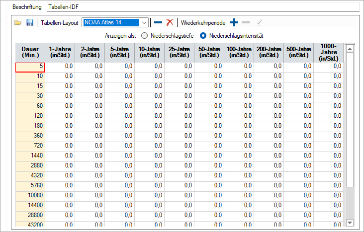

Werkzeugkasten
Öffnen
Ermöglicht das Laden einer IDF-Tabelle aus einer Datei. Dazu gehören:
Tabellen-IDF-Datei (.ididtx): InfoDrainage-Dateiformat für IDF-Tabellen
NOAA Atlas 14-Punktniederschlags-Häufigkeitsschätzungen (.csv).
(Diese Dateien können auf der Website NOAA's National Weather Service erstellt werden.)
Speichern
Speichern Sie das aktuelle Niederschlagsereignis in einer IDIDTX-Datei, damit es an anderer Stelle wiederverwendet werden kann.
Tabellen-Layout
Wählen Sie ein vordefiniertes Layout für die Tabelle aus. Derzeit werden die Layouts NOAA Atlas 14, KOSTRA 2000 und KOSTRA 2010 unterstützt.
Zeile löschen
Löschen Sie die aktuell ausgewählte Zeile in der Tabelle.
Alle löschen
Wiederkehrperiode hinzufügen
Fügen Sie der Tabelle eine neue Spalte für Wiederkehrperioden hinzu.
Wiederkehrperiode löschen
Entfernen Sie die aktuelle Spalte für die Wiederkehrperiode aus der Tabelle.
Wiederkehrperiode bearbeiten
Ändern Sie die Wiederkehrperiode der aktuell ausgewählten Spalte.
Beschriftung
Anzeigen als
Die Daten in der Tabelle können als Niederschlagstiefe oder -intensität angezeigt werden.
Dauer
Intensität/Tiefe
Alle anderen Spalten stellen die durchschnittliche Intensität oder Tiefe für die Dauer mit der angegebenen Wiederkehrperiode (ARI) dar. Die Wiederkehrperiode wird im Spaltentitel angezeigt.
