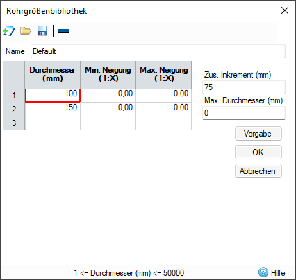

Rohrgrößenbibliothek
Eine Rohrgrößenbibliothek enthält die zulässigen Rohrgrößen und Neigungsgrenzen, die von den automatischen Größenberechnungen von Rohren verwendet werden. Bibliotheken können als IDPIPX-Dateien gespeichert werden, damit sie freigegeben/wiederverwendet werden können.
Durch Auswahl dieser Option können Sie eine Rohrgrößenbibliothek bearbeiten/erstellen. Geben Sie einfach die gewünschten Rohrdurchmesser in die Tabelle ein. Die Werte müssen in aufsteigender Reihenfolge der Größe angegeben werden. Anmerkung: Wenn das größte Rohr in der Datei nicht groß genug für den Volumenstrom ist, wird das Programm basierend auf dem angegebenen zusätzlichen Inkrement (vorgabemäßig 75 mm/3 Zoll) fortgesetzt, bis eine ausreichende Kapazität erreicht ist.
Zu jeder eingegebenen Rohrgröße können Werte für die minimalen und maximalen Neigungswerte hinzugefügt werden. Diese Werte können bei 0 belassen werden, damit die Engine den gesamten Bereich der gültigen Neigungen verwenden kann. Wenn angegeben, werden alle Rohre mit diesem Durchmesser immer von den angegebenen Neigungsgrenzwerten beschränkt. Wenn die dimensionierten Rohre über dem zuletzt angegebenen Durchmesser liegen, werden keine Neigungsgrenzwerte angewendet.
Wenn Max. Durchmesser angegeben wurde, werden Rohre von der Software nur bis zu diesem Wert dimensioniert. Wenn Sie den Wert auf 0 setzen, wird kein Grenzwert verwendet. Dieses Feld hat den Vorgabewert 0.
Anmerkung:
Feste Neigungen können durch Eingabe von Min. Neigung = Max. Neigung erreicht werden.
Wenn Min. Neigung im Netzentwurf aktiviert ist, wird sie nur verwendet, wenn in der Rohrgrößenbibliothek kein Wert angegeben ist. Dadurch kann eine globale Einstellung eingerichtet werden, die nur von bestimmten Rohrgrößen überschrieben wird.
Über die Schaltfläche Vorgabe werden die Details der Standard-Rohrgrößenbibliothek basierend auf der Einstellung der Einheitenübertragung für kurze Länge geladen.
