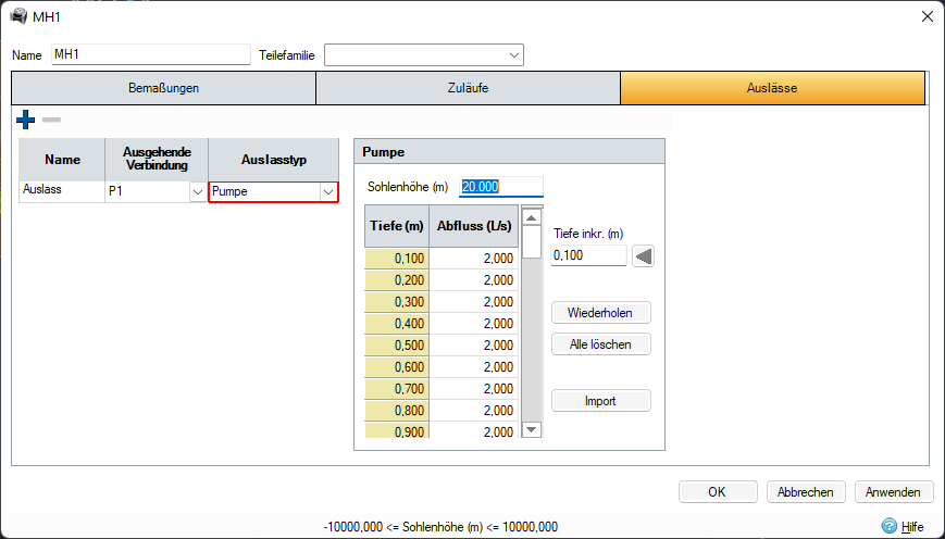

Pumpenauslässe ermöglichen die Eingabe einer Beziehung zwischen Tiefe und Volumenstrom, um die Leistungskurve einer Pumpe darzustellen.
Spezifikationen
Sohlenhöhe: Sohlenhöhe der Steuerung
Tabelle: Geben Sie die erforderliche Volumenstromrate für jede Wassertiefe ein.
Tiefeninkremente: Legen Sie das Tiefeninkrement fest, indem Sie das erforderliche Inkrement in das Feld Tiefe inkr. eingeben und auf die Schaltfläche Anwenden (Pfeilspitze) klicken.
Alternativ können die Tiefen und Abflussraten manuell in die Tabelle eingegeben werden.
Importieren: Daten lassen sich aus TXT-, CSV- oder Excel-Dateien mithilfe der Importoption laden, die den universellen Import verwendet.
