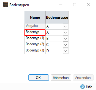

Bodentypen
Bodentypflächen und -werte werden zur Berechnung gewichteter Durchschnitte für Einzugsgebietsflächen verwendet.
Name: Der Name des Bodentyps.
Bodengruppe: Die hydrologische Bodengruppe des Bodentyps. A, B, C oder D.
Die oberste Zeile der Tabelle enthält die Vorgabe-Bodentypeigenschaften, die von allen Zuflussbereichen verwendet werden, die im Entwurf nicht von einem Bodentyp abgedeckt werden.
