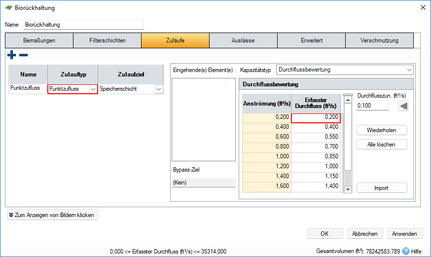

Volumenstrombewertung
Damit können Sie den erfassten Volumenstrom für einen bestimmten Satz von Anströmungen in Form einer Tabelle angeben.
Tabelle: Geben Sie den erforderlichen erfassten Volumenstrom für die entsprechende Anströmung ein.
Volumenstromzunahmen: Legen Sie die Volumenstromzunahme fest, indem Sie die erforderliche Zunahme in das Feld Volumenstromzun. eingeben und auf die Schaltfläche Anwenden klicken.
Alternativ können die Raten für Anströmung und erfassten Volumenstrom manuell in die Tabelle eingegeben werden.
Importieren: Daten lassen sich aus TXT-, CSV- oder Excel-Dateien mithilfe der Importoption laden, die den universellen Import verwendet.
