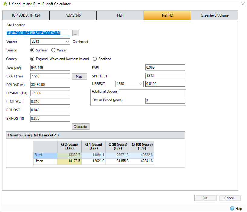

Standort: Dieses beschreibende Feld ermöglicht die Erfassung des Standorts. Wenn FEH-Details aus einer CSV- oder XML-Datei importiert werden, wird dieses Feld mit den entsprechenden Rasterreferenzdetails ausgefüllt.
Version: Wählen Sie entweder 1999 oder 2013 aus. Mit der Option 1999 lassen sich die sechs Standortkonstanten eingeben. Daten von 2013 können nur aus einer gültigen CSV- oder XML-Datei geladen werden und zeigen Punkt oder Einzugsgebiet an, je nach Daten in der Datei. Wenn eine geladene Datei keine Daten von 2013 enthält, ist die Option deaktiviert.
Anmerkung: Web-Service-Dateien mit FEH-2022-Niederschlagsdaten können geladen werden, allerdings lassen sich FEH-2022-Niederschlagsdaten nicht mit ReFH2-Softwareversion 3.3 oder früher verwenden.
Fläche: Dies ist das Entwässerungseinzugsgebiet. Dieser Wert wird im Programm in Hektar angegeben, um Konsistenz mit anderen eingegebenen Daten sicherzustellen; in Gleichungen wird der Wert jedoch in Quadratkilometern ausgedrückt.
SAAR: Der durchschnittliche jährliche Niederschlag (Standard Average Annual Rainfall, 1961-1990).
BFIHOST: Basisvolumenstromindex, der aus der Hydrologie von Bodentypen (Hydrology of Soil Types, HOST) abgeleitet wurde.
BFIHOST19: Überarbeitete Version von BFIHOST für eine verbesserte Klassifizierung seltener Bodentypen; dieser Parameter steht nur in FEH-Dateien der Version 4.0.0 über den FEH-Webdienst zur Verfügung.
Anmerkung: ReFH2-Softwareversion 3.2 enthält die beiden ReFH2-Modelle 2.2 und 2.3. Ausgehend von den oben genannten Eingabeparametern bestimmt InfoDrainage, welches Modell am besten zu verwenden ist. Für Modell 2.3 sind sowohl BFIHost19 als auch FEH Data 2013 erforderlich.
FARL: Index für die Hochwasserverminderung aufgrund von Reservoiren und Seen.
SPRHOST: Standardprozentsatz des Abflusses, abgeleitet aus HOST-Bodendaten.
URBEXT: Ausmaß der städtischen und vorstädtischen Überdeckung. wählen Sie entweder Werte von 1990 oder 2000 aus, falls verfügbar, oder geben Sie einfach einen benutzerdefinierten Wert ein. Beachten Sie, dass die Werte des Jahres 2000 nur verfügbar sind, wenn Sie FEH-CD-ROM-Version 2 oder höher, den FEH-Webdienst oder die ReFH2-Software von Wallingford HydroSolutions verwenden. Falls die Werte für 1990 oder 2000 null sind, überprüfen Sie die Werte, da sie in den FEH-Daten möglicherweise nicht zur Verfügung stehen. Bei Nutzung punktbasierter Niederschlagsdaten werden die URBEXT-Felder deaktiviert. Um URBEXT-Informationen mit Punktniederschlagsdaten zu verwenden, nutzen Sie direkt die ReFH2-Software.
Jahreszeit: Die Jahreszeit, die der Niederschlag verwendet, um das zugehörige Profil zu generieren (folgt der Einstellung für globale Variablen, sofern keine definierten Spitzenvolumenströme verwendet werden). Dies wirkt sich auf die Berechnung des Verlustmodells aus. Die empfohlenen Jahreszeiten lauten wie folgt:
Land: Das Land, aus dem der Messgeräte-Datensatz zur Berechnung der Spitzenvolumenströme stammt.
Anmerkung: Diese Werte werden auch aus den Details einer CSV-/XLM-Datei importiert, wie sie vom FEH-Webdienst oder CD-ROM-Softwarepaket erstellt wurden.
Zusätzliche Optionen
Wiederkehrperiode: Wenn eine zusätzliche Wiederkehrperiode erforderlich ist, kann diese hier eingegeben werden. Sie wird neben den vorgabemäßigen Wiederkehrperioden im Abschnitt Ergebnisse angezeigt.
Anmerkung: Die Wiederkehrperiode ist gesperrt, wenn sie über die Abflussratenprüfung im Prüfbericht aufgerufen wird, da die Wiederkehrperiode durch die Prüfung vorgegeben wird.
Ergebnisse
Ergebnisse werden vorgabemäßig für Wiederkehrperioden von 1, 30 und 100 Jahren angegeben. Weitere Wiederkehrperioden lassen sich mithilfe des obigen Felds Zusätzliche Optionen berechnen.
Anmerkung: Die in den Ergebnissen angezeigten Wiederkehrperioden werden an die Abflussratenprüfung im Prüfbericht angepasst, wenn der Zugriff von dort aus erfolgt.
Land: Der Spitzenvolumenstrom in ländlichen Gebieten während eines Niederschlags, der pro Wiederkehrperiode angegeben wird. Der Spitzenvolumenstrom ist der maximale Gesamtvolumenstrom, der von der ReFH2-Software ausgegeben wird.
Stadt: Der Spitzenvolumenstrom in städtischen Gebieten während eines Niederschlags, der pro Wiederkehrperiode angegeben wird. Der Spitzenvolumenstrom ist der maximale Gesamtvolumenstrom, der von der ReFH2-Software ausgegeben wird.
