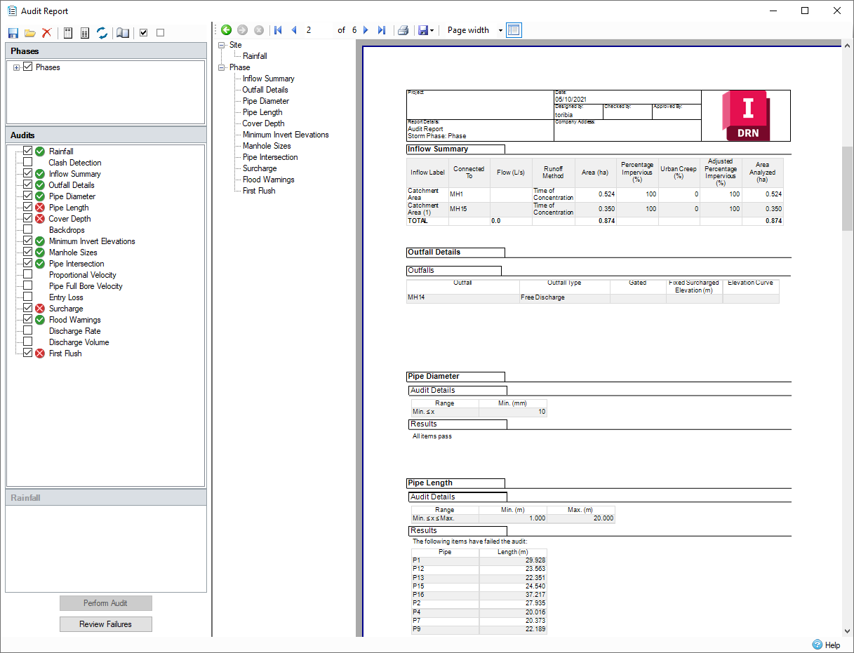

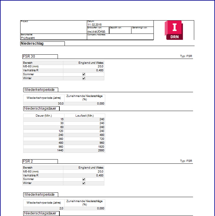

Prüfbericht
Mit dem Prüfbericht können Sie die Eigenschaften des Entwurfs schnell anhand von Kriterien prüfen, nach Fehlern suchen oder auf Compliance prüfen.
Werkzeugkasten Drucken
Der Werkzeugkasten im Dialogfeld Druckvorschau bietet eine bequeme Möglichkeit zum Ändern der Seiteneinrichtung und Druckerauswahl, zum Navigieren und Anzeigen bestimmter Ausgabeseiten, zum Ändern von Ansichten und zum Suchen von Text innerhalb des Dokuments.
Das Symbol Bericht drucken ermöglicht die Auswahl von Seitenformat, Ausrichtung und Rändern.
Das Symbol Speichern ermöglicht das Exportieren des aktuell gezeichneten Berichtssatzes in eine Vielzahl von Formaten:
Mit dem Symbol Zum Öffnen/Schließen der Dokumentzuordnung klicken können Sie die Dokumentzuordnung ein- oder ausblenden.

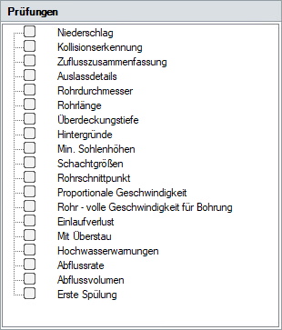

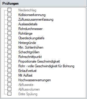

Prüfungsauswahl
In der Prüfungsauswahl können Sie die Prüfungen aktivieren, die in den Prüfbericht aufgenommen werden sollen. Wenn Sie eine Prüfung in der Prüfungsauswahl auswählen, werden die Details der Prüfung im Abschnitt Prüfdetails angezeigt.

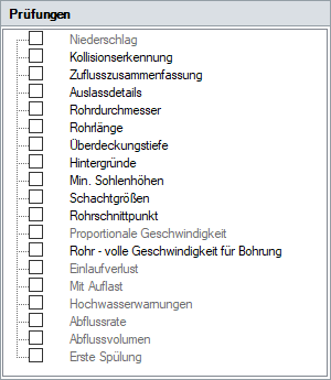

Anmerkung: Wenn Sanitärphasen der einzige ausgewählte Phasentyp sind, werden die folgenden Prüfungen deaktiviert, da sie mit diesem Phasentyp nicht kompatibel sind:
Prüfungsauswahl bei ausgewählter Sanitärphase:
Wenn Trockenwetterphasen der einzige ausgewählte Phasentyp sind, werden die folgenden Prüfungen deaktiviert, da sie mit diesem Phasentyp nicht kompatibel sind:
Darüber hinaus ist die Option Niederschlag bei Prüfungen für proportionale Geschwindigkeit und Überstau deaktiviert.
Prüfungsauswahl bei ausgewählter Trockenwetterphase:

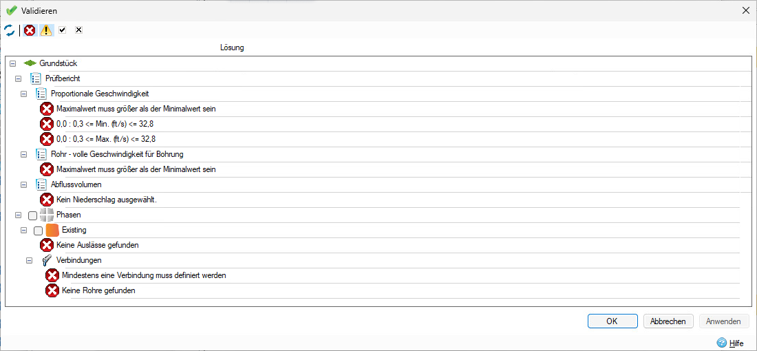

Folgende Prüfungen sind verfügbar:
Prüfung Eingabe Validierung Ausgabe
Niederschlag Keine Eingabe erforderlich Das Gebiet muss mindestens einen in den Analysekriterien ausgewählten Niederschlagstyp enthalten. Tabelle mit Informationen zu aktuell in den Analysekriterien ausgewählten Niederschlagstypen, einschließlich ausgewählter Wiederkehrperioden und Niederschlagsdauern. Diese Ausgabe ähnelt dem Niederschlagsabschnitt in den Analysekriterien in der Druckvorschau.
Kollisionserkennung Keine Eingabe erforderlich
Die Eingaben werden aus der Kollisionserkennungsanalyse übernommen.
Mindestens eine Phase muss ausgewählt sein.

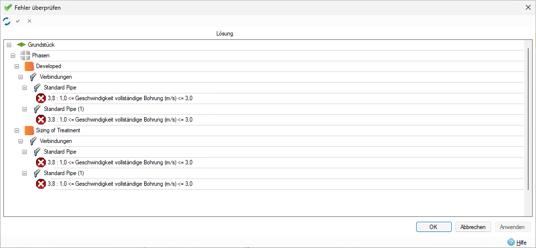

Rohr – volle Geschwindigkeit für Bohrung
(Berechnet als Teil der automatischen Größenberechnungen, angezeigt im Netzentwurfsbericht)
Bereich: Typ des Bereichs für die Prüfung. Wählen Sie eine beliebige Kombination aus einem kleineren Wert als der Höchstwert und/oder einem größeren Wert als der Mindestwert, jeweils einschließlich und/oder ausschließlich.
Min.: Minimale Geschwindigkeit einer vollständigen Bohrung, die als zulässig gilt.
Max.: Maximale Geschwindigkeit einer vollständigen Bohrung, die als zulässig gilt.
Jede Phase muss mindestens eine Rohrverbindung enthalten.
Prüfdetails
Entspricht den Eingabeinformationen.
Ergebnisse
Tabelle mit Rohrverbindungen, deren Geschwindigkeit einer vollständigen Bohrung außerhalb des zulässigen Bereichs liegt, sowie dem Wert der Geschwindigkeit einer vollständigen Bohrung
Wenn die Geschwindigkeit einer vollständigen Bohrung aller Verbindungen innerhalb des zulässigen Bereichs liegt, wird die Ergebnistabelle durch eine einfache Meldung "Alle Elemente erfolgreich" ersetzt.

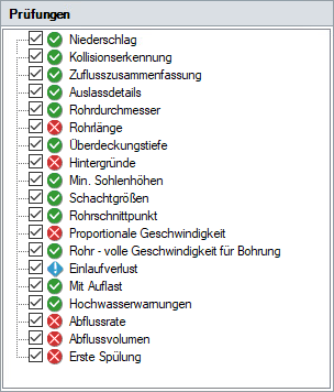

Prüfung durchführen
Durch Klicken auf die Schaltfläche Prüfung durchführen werden die ausgewählten Prüfungen für die ausgewählten Phasen ausgeführt, und ein Bericht mit den Eingabedetails und den Ergebnissen jeder Prüfung wird generiert. Zuvor wird jedoch eine Validierung ausgeführt, um sicherzustellen, dass der Bericht generiert werden kann.
Nach der Durchführung der Prüfung wird in der Prüfungsauswahl der Status Erfolgreich/Nicht erfolgreich der Prüfung angezeigt. Wenn die Prüfung in allen ausgewählten Phasen erfolgreich ist, wird sie als bestanden markiert. Wenn die Prüfung in einer einzelnen Phase nicht erfolgreich ist, wird sie als nicht erfolgreich markiert. Wenn eine ausgewählte Prüfung nicht ausgeführt wurde oder sich seit der letzten Prüfung Daten geändert haben, wird sie als erforderlich für eine erneute Ausführung markiert.

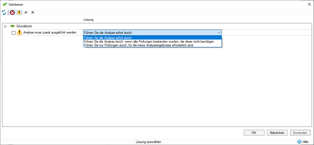

Validierung der Prüfung

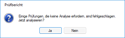

Vor dem Generieren des Prüfberichts wird eine Validierung der ausgewählten Prüfungen und Phasen ausgeführt, um sicherzustellen, dass der Prüfbericht generiert werden kann. Diese Validierung umfasst eine logische Validierung der Prüfungen (z. B. Höchstwert größer als Mindestwert) und eine einfache Validierung des Gebiets (z. B. zu prüfende Verbindungen).
Analyse
Für einige Prüfungen müssen die Analyseergebnisse als gültig gelten. In diesem Fall wird im Validierungsformular eine Warnung angezeigt.
Diese Warnung wird einmal angezeigt und bietet die folgenden Lösungen:
Wenn Sie bei Auswahl keiner Lösung auf OK klicken und keine weiteren Validierungsfehler vorhanden sind, werden die Prüfungen ausgeführt, für die keine Ergebnisse erforderlich sind. Es wird gemeldet, ob alle Prüfungen erfolgreich oder einige fehlgeschlagen sind, wobei entweder die Analyse ausgeführt und ein vollständiger Bericht erstellt werden kann oder die Analyse nicht ausgeführt und ein Bericht erstellt werden kann, der nur Prüfungen enthält, für die keine Analyse erforderlich ist. Alle für die Prüfung ausgewählten Phasen, die derzeit nicht in die Analyse einbezogen werden, werden einbezogen.
Fehler überprüfen
Nach dem Durchführen der Prüfung können Sie auf die Schaltfläche Fehler überprüfen klicken, um die Ursachen für die fehlgeschlagene Prüfung schnell zu ermitteln. In den meisten Fällen gelangen Sie durch Auswahl eines Fehlers hier zu der Stelle, an der Sie den Fehler beheben können. In einigen Fällen werden Lösungen angeboten, die sofort angewendet werden können.
