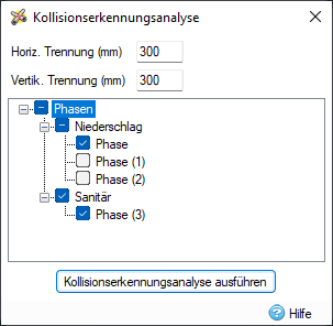

Kollisionserkennungsanalyse
Mit der Kollisionserkennungsanalyse haben Sie die Möglichkeit, die zulässige Trennung zwischen Elementen innerhalb Ihres Entwurfs anzugeben und eine Kollisionserkennungsanalyse durchzuführen.
Horiz. Trennung: Die minimal zulässige horizontale Trennung zwischen Elementen.
Vertik. Trennung: Die minimal zulässige vertikale Trennung zwischen Elementen.
Phasen: Die Phasen des Entwurfs, die bei der Kollisionserkennung berücksichtigt werden sollen. Kollisionen werden auch dann erkannt, wenn Elemente gemeinsame Phasen aufweisen, sodass nur eine Phase erforderlich ist.
Kollisionserkennungsanalyse ausführen: Wenn Sie auf diese Schaltfläche klicken, wird die Kollisionserkennungsanalyse durchgeführt. Sollte es ein Problem mit bestimmten Eingaben geben, werden diese hervorgehoben. Andernfalls werden die Ergebnisse der Kollisionserkennungsanalyse geöffnet.
