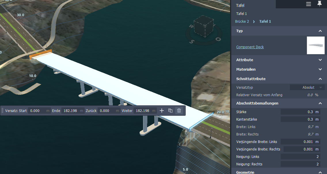

  3. Klicken Sie einmal auf ein blaues Segment-Gizmo, um es auszuwählen. Die Farbe des ausgewählten Segment-Gizmos wechselt zu Orange. Abschnittsattribute werden im Stapel für den ausgewählten Tafelquerschnitt angezeigt.
    Tafelsegment auswählen
  4. Klicken Sie im Mini-Werkzeugkasten auf , oder klicken Sie mit der rechten Maustaste, und wählen Sie Querschnitt hinzufügen.

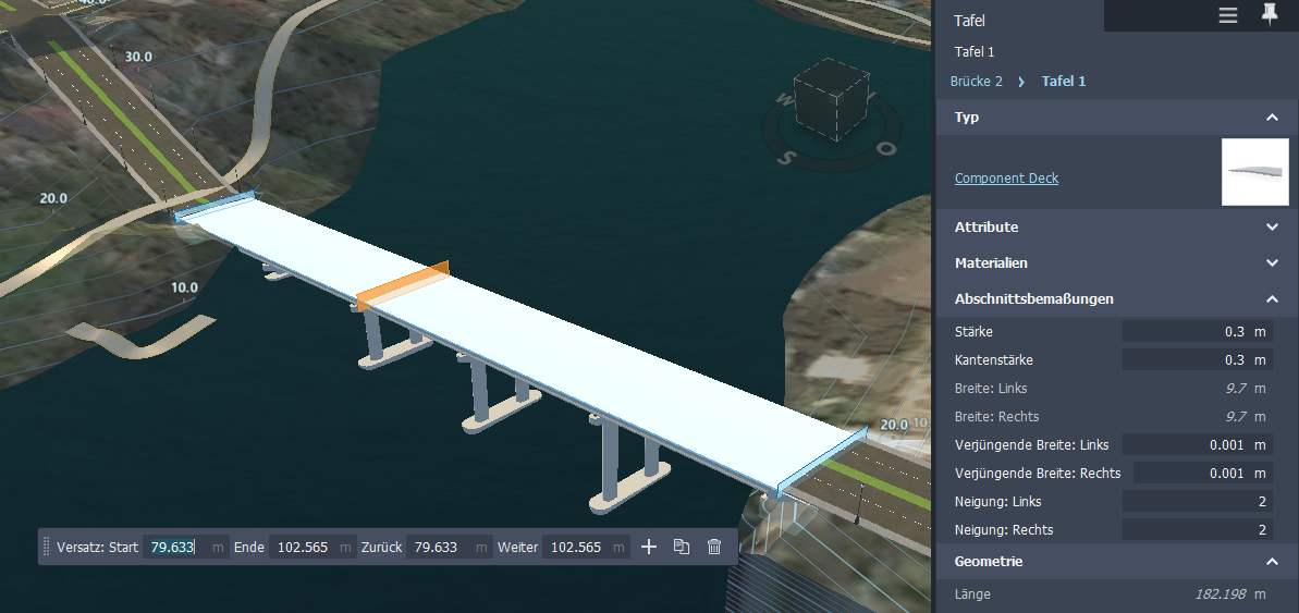

  5. Verwenden Sie das orangefarbene Segment-Gizmo, um eine Position für den neuen Querschnitt auszuwählen. Klicken Sie erneut, um ihn zu platzieren.
    Neues Tafelsegment hinzufügen
    Beim Hinzufügen eines Querschnitts werden die Bemaßungen der Tafelgeometrie an der Stelle interpoliert, an der Sie ihn platziert haben.

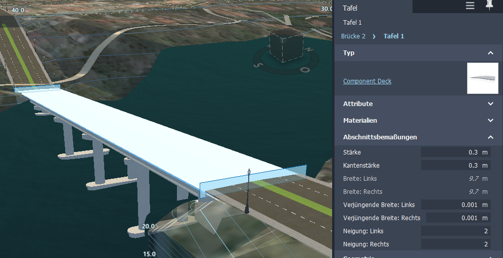

  6. Die Attribute für den neuen Querschnitt werden im Stapel angezeigt.
  7. Prüfen und ändern Sie die Attribute des Tafelquerschnitts nach Bedarf.
