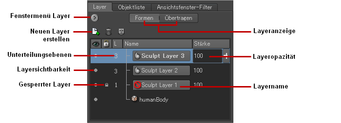

Optionen im Menü Formen-Layer (
Erstellt einen neuen Layer direkt über dem gewählten Layer.
Löscht den gewählten Layer.
Erstellt eine Kopie des gewählten Layers. Der duplizierte Layer wird direkt über dem gewählten Layer eingefügt.

Kombiniert die Formungsinformationen aller sichtbaren Layer zu einem einzigen Layer und löscht alle zusammengefügten Layer.
Verschiebt die Informationen auf allen Layern (eines bestimmten Layer-Typs) auf den Basis-Layer (den untersten Layer) und löscht alle darüber liegenden Layer.
