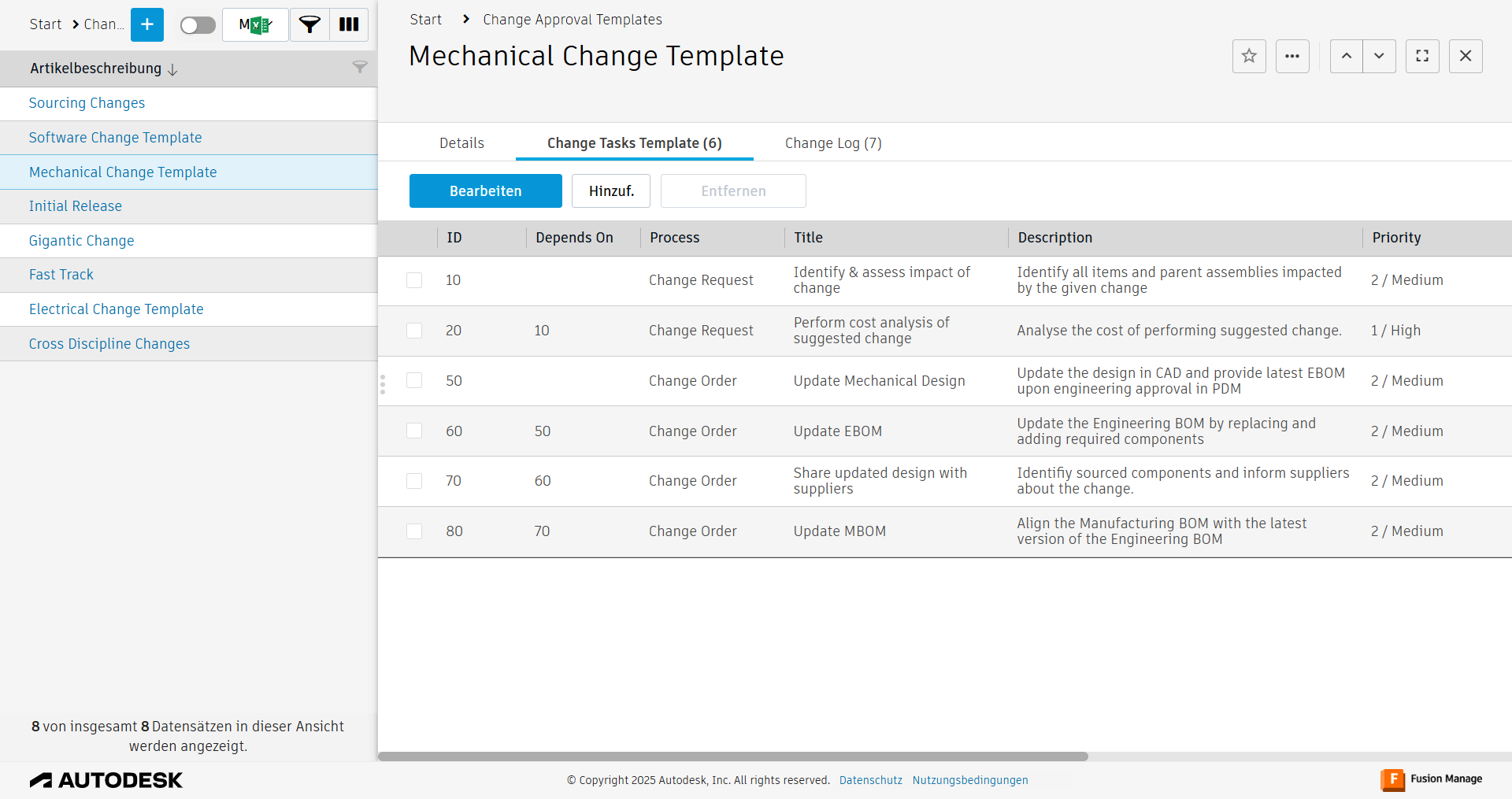

Standardmäßige Genehmigungsabläufe für Änderungsanforderungen und Änderungsaufträge werden mithilfe von Vorlagen für Änderungsgenehmigungen definiert. Diese Vorlagen bestimmen die verantwortlichen Koordinatoren und erforderlichen Genehmigungen, sodass Sie beim Erstellen einer neuen Änderungsanforderung oder eines neuen Änderungsauftrags eine entsprechende Auswahl treffen müssen. Wenn ein Änderungsauftrag automatisch anhand einer vorangegangenen Änderungsanforderung erstellt wird, kopiert das System die relevanten Informationen aus der ausgewählten Vorlage, um konsistente Zuständigkeiten zu gewährleisten. Vorlagen können auch Vorlagen für standardmäßige Änderungsaufgaben definieren, um die Änderungsausführung zu standardisieren. Der Arbeitsbereich Change Approval Templates befindet sich unter der Kategorie Referenz.
Änderungsvorlagen
Vorlagen für Änderungsgenehmigungen finden Sie unter Arbeitsbereiche > Referenz > Change Approval Templates.
