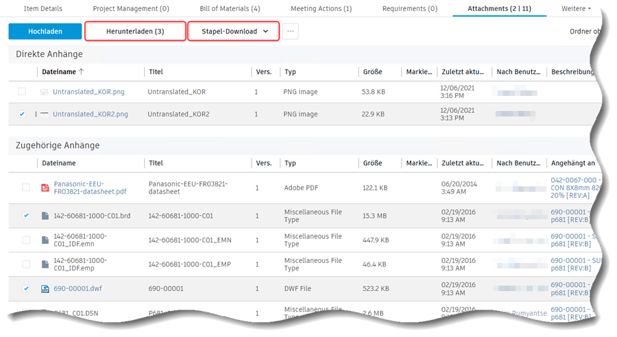

Herunterladen von Anhängen
Anmerkung: Dies ist nur möglich, wenn Ihr Administrator das Herunterladen von Anhängen aktiviert hat.
  1. Wählen Sie auf der Registerkarte Anhänge die Datei aus, die Sie herunterladen möchten.
    Schaltflächen zum Anhängen
  2. Klicken Sie auf die Schaltfläche für den gewünschten Download-Typ.
    • Herunterladen: Speichert jede einzelne Datei im Ordner Downloads auf Ihrem Gerät.
    • Stapel-Download: Erstellt eine ZIP-Datei mit allen Dateien und speichert sie im Ordner Downloads auf Ihrem Gerät.
  3. Optional: Klicken Sie nach Abschluss des Downloads im Fusion Manage-Banner auf Details anzeigen, um eine Liste der heruntergeladenen Dateien anzuzeigen.
