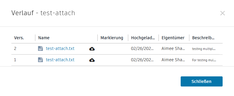

Klicken Sie auf ..., und wählen Sie Verlauf anzeigen aus.
Herunterladen einer früheren Version einer Datei
- Klicken Sie im Dialogfeld Verlauf anzeigen auf eine Version der Datei, um sie herunterzuladen.
Wiederherstellen einer früheren Version einer Datei
- Schließen Sie das Fenster, und kehren Sie zur Registerkarte Anhänge zurück.
- Wählen Sie die vorhandene Datei aus.
- Klicken Sie auf ..., und wählen Sie Neue Version hochladen aus.
- Checken Sie die Version der Datei ein, die Sie in Schritt 1 gespeichert haben. Diese Version wird nun die aktuelle Version der Datei.
