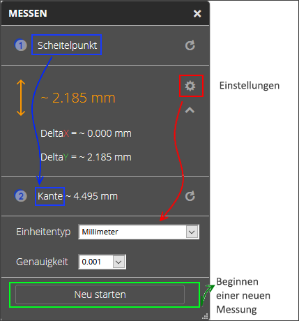

MessenWählen Sie die Option Messen. Klicken Sie an die Stelle, von der aus Sie messen möchten. Klicken Sie dann an dem Punkt, bis zu dem Sie messen möchten. Der gemessene Wert wird im Fenster Messen angezeigt.
In 2D-Entwürfen oder -Modellen können Sie Folgendes messen:
  • Von Kante zu Kante
  • Scheitelpunkt zu Scheitelpunkt
  • Kante zu Scheitelpunkt und umgekehrt
  • Winkel
Das Messen in 3D ist für Fusion-Dateien aktiviert. Sie können Folgendes messen:
  • Gebogen
  • Bereich einer Fläche
Darüber hinaus können Sie das gemessene Teil isolieren. Klicken Sie im Fenster Messen auf Einstellungen, und wählen Sie Messung isolieren. Der Rest des Entwurfs oder Modells wird abgeblendet dargestellt.
Um die Maßeinheit zu ändern, klicken Sie im Fenster Messen auf Einstellungen, und wählen Sie die gewünschte Maßeinheit aus dem Dropdown-Menü Einheitentyp aus.
Sie können die Genauigkeit auf bis zu fünf Dezimalstellen einstellen.
Vergrößern Sie die Ansicht vor dem Messen, falls erforderlich.
Um ein neues Bauteil zu messen, klicken Sie an eine beliebige andere Stelle im Viewer, um die vorherige Auswahl aufzuheben, oder klicken Sie auf Neu starten.

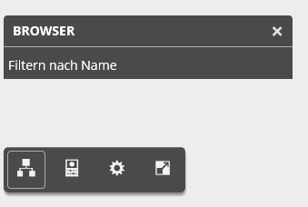

Modell-Browser Wählen Sie den Modell-Browser aus. Geben Sie den Namen des Bauteils, das Sie betrachten möchten, in das Feld Filtern nach Name ein.
Andere Teile des Modells werden abgeblendet dargestellt.
Nachdem Sie den Modell-Browser zum Suchen nach einem Bauteil verwendet haben, können Sie Abschnitte dieses Bauteils auswählen.
Klicken Sie auf die Option Eigenschaften, um die Eigenschaften der Auswahl anzuzeigen.
 Klicken Sie hierauf, um die Eigenschaften eines ausgewählten Bauteils im Entwurf oder Modell anzuzeigen.Verwenden Sie den Modell-Browser oder die Werkzeuge oben links, um ein Bauteil auszuwählen, und klicken Sie auf Eigenschaften.
