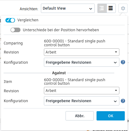

Beim Vergleichen von Stücklisten ist die geöffnete Stückliste die Basislinie für den Vergleich. Unterschiede werden in Bezug auf die Vergleichsstückliste (Mit) markiert.
  1. Klicken Sie auf der Registerkarte Stückliste auf Einstellungen anzeigen Einstellungen anzeigen.
  2. Aktivieren Sie die Option Vergleichen.
  3. Im Abschnitt Mit wird der Abschnitt angezeigt, mit dem Sie den geöffneten Artikel vergleichen. Vorgabemäßig ist dies derselbe Artikel wie der geöffnete Artikel. Dadurch können Sie die Änderungen an diesem Artikel sehen. Um den geöffneten Artikel mit einem anderen Artikel zu vergleichen, wählen Sie einen neuen Artikel aus der Dropdown-Liste im Abschnitt Mit aus.
  4. Wählen Sie für beide Artikel die Revision für den Vergleich aus.
  5. Wenden Sie eine Stücklistenkonfiguration auf einen oder beide Artikel für einen der folgenden vier Stücklistenstatus an: Freigegebene Revisionen, Arbeitsrevisionen, Ausstehende Änderungen und Alle ausstehenden Änderungen.
  6. Klicken Sie auf OK.
In der ausgewählten Stücklistenansicht wird der markierte Vergleich zwischen den beiden Stücklisten angezeigt. In der Kopfzeile der Stückliste werden die Vergleichseinstellungen beschrieben. Sie können beim Vergleich von Stücklisten zwischen benutzerdefinierten Stücklistenansichten wechseln.
