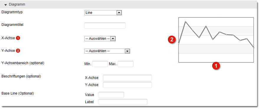

Einfache Diagramme
Ein einfaches Diagramm besteht aus einem Gruppierungsfeld auf der x-Achse und einem summierten Feld auf der y-Achse. Die einfachen Diagrammtypen lauten Fläche, Säule, Ring, Linie und Kreis.
Berichte - einfache Diagramme

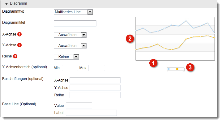

Diagramme mit mehreren Datenreihen
Diagramme mit mehreren Datenreihen bestehen aus einer x-Achse, einer y-Achse und Datenreihen. Datenreihen sind für die Aufgliederung eines Datensatzes nützlich, wobei die einzelnen Reihen farblich gekennzeichnet sind. Sie können eine Datenreihe entweder mithilfe eines Gruppierungsfelds oder eines summierten Felds ausfüllen. Die Diagrammtypen mit mehreren Datenreihen lauten Flächendiagramm, mehrere Datenreihen, Säulendiagramm, mehrere Datenreihen, Liniendiagramm, mehrere Datenreihen, Gestapelte Flächen und Gestapelte Säulen.
Berichte - Diagramme mit mehreren Datenreihen
