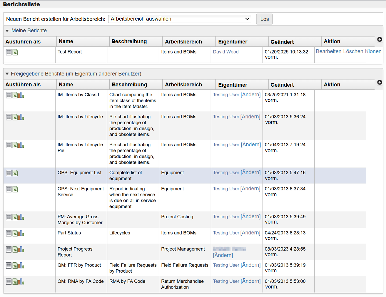

Führen Sie Berichte über die Berichtsliste aus. Berichte sind für einen Arbeitsbereich spezifisch.
  1. Wechseln Sie zu Erweiterte Werkzeuge > Berichte.
  2. Wählen Sie in der Spalte Ausführen als aus, ob eine HTML-Datei, eine Microsoft Excel-Datei oder ein Diagramm erstellt werden soll:
    Berichtsliste
    (Die Option Diagramm ist nur verfügbar, wenn ein Diagramm für den Bericht eingerichtet wurde.)
