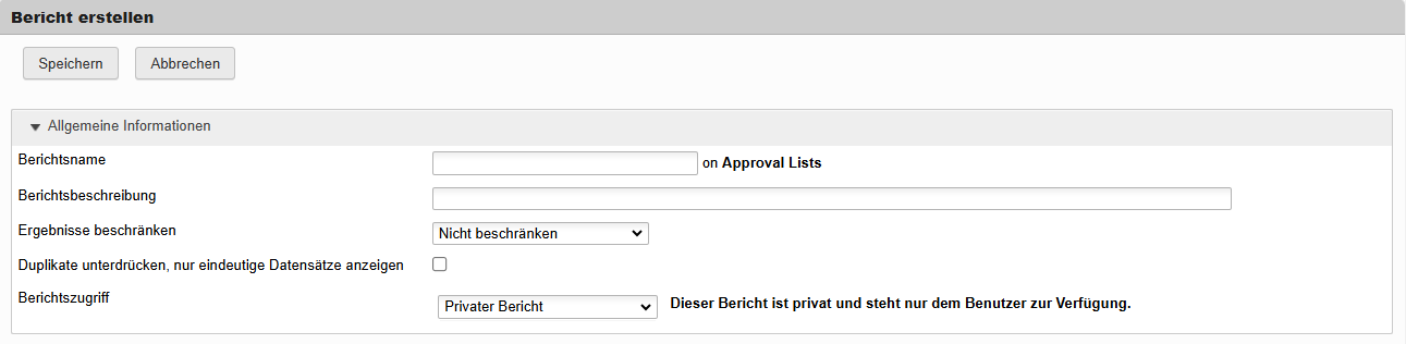

  4. Geben Sie in der Gruppe Allgemeine Informationen die grundlegenden Angaben zum Bericht ein. Nur Berichtsname ist erforderlich.
    Erstellen:Bericht
  5. Die von Ihnen erstellten Berichte sind vorgabemäßig privat und können nur von Ihnen aufgerufen werden. Wenn Sie anderen Benutzern Zugriff auf Ihren Bericht gestatten wollen, wählen Sie die Art des Zugriffs aus der Dropdown-Liste Berichtszugriff aus. Wenn der Bericht allen Benutzern mit der Berechtigung zum Anzeigen des Berichtsarbeitsbereichs zur Verfügung stehen soll, klicken Sie auf Freigegeben. Wenn der Zugriff auf bestimmte Benutzer oder Benutzergruppen eingeschränkt sein soll, klicken Sie auf Öffentlich, und wählen Sie die Benutzer oder Gruppen im darauf folgenden erweiterbaren Bereich aus.

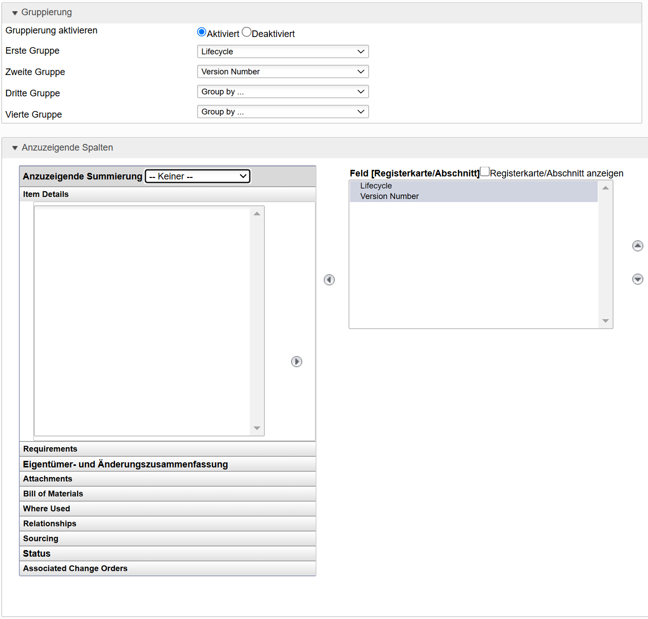

  6. Die Ergebnisgruppierung ist vorgabemäßig deaktiviert. Zum Aktivieren der Gruppierung wählen Sie Aktiviert in der Gruppe Gruppierung, und wählen Sie bis zu vier Arbeitsbereichsfelder für die Gruppierung in der gewünschten Reihenfolge aus.
    Bericht erstellen - Gruppierung
    Wichtig:
    Bei aktivierter Gruppierung können die im Bericht angezeigten Feldspalten nicht mehr ausgewählt werden. Stattdessen werden die Arbeitsbereichsfelder, die Sie als Basis der Gruppierung ausgewählt haben, als Berichtsspalten angezeigt und können nicht geändert werden.

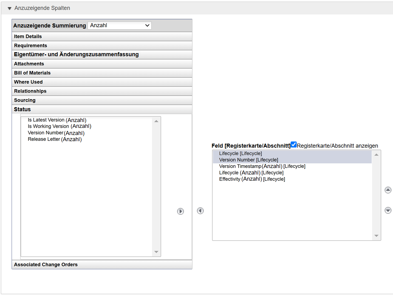

  7. Wenn Sie die Gruppierung aktivieren, haben Sie die Möglichkeit, die Ergebnisse zu summieren. Wenn Sie die Summierung der Ergebnisse aktivieren, werden je nach ausgewähltem Summierungstyp weitere Arbeitsbereichsfelder zur Auswahl der anzuzeigenden Spalten angezeigt. Wählen Sie in der Dropdown-Liste Anzuzeigende Summierung eine Summierungsmethode aus:
    • Gesamt
    • Durchschnitt
    • Minimum
    • Maximum
    • Standardabweichung
    • Anzahl
      Wichtig:
      Wenn Sie zu einem Bericht ein Diagramm erstellen möchten, müssen Sie die Gruppierung aktivieren UND die Ergebnisse summieren.
      Nehmen wir als Beispiel einen Bericht, in dem Status als Erste Gruppe, Version als Zweite Gruppe, der Summierungstyp mit Anzahl und die Summierungsspalte mit Nummer angegeben sind. Die Ergebnisse werden zuerst nach Status und anschließend nach Version gruppiert. Die angezeigte Summierung entspricht der Anzahl der Artikel für die einzelnen Status/Version-Kombinationen.
  8. In der Gruppe Anzuzeigende Spalten entsprechen die verfügbaren Spalten den Feldern im Arbeitsbereich und werden nach Registerkarte sortiert.
    • Doppelklicken Sie in der linken Liste auf ein Feld, um es im Bericht als Spalte anzuzeigen.
    • Verwenden Sie den Aufwärts- oder Abwärtspfeil, um die Reihenfolge der Spalten im Bericht zu ändern.
    • Aktivieren Sie das Kontrollkästchen Registerkarte/Abschnitt anzeigen, um den Namen der Registerkarte zusammen mit dem Feldnamen in der Spalte anzuzeigen.
      Bericht erstellen - Spalten anzeigen

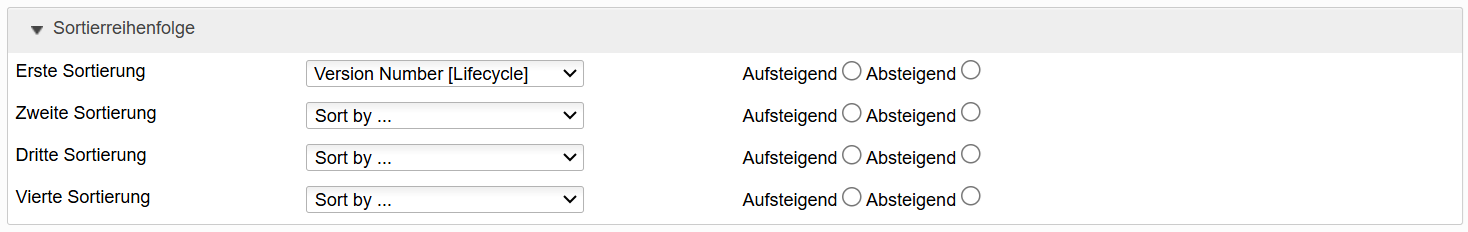

  10. Wählen Sie in der Gruppe Sortierreihenfolge ein bis vier Spalten als Erste Sortierung bis Vierte Sortierung aus. Geben Sie für jede Spalte die Reihenfolge Aufsteigend oder Absteigend an. Vorgabemäßig wird das erste Feld auf der Registerkarte Artikeldetails als Erste Sortierung festgelegt.
