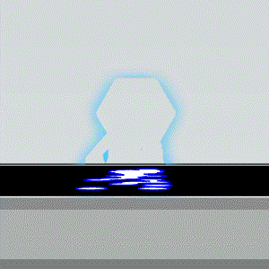

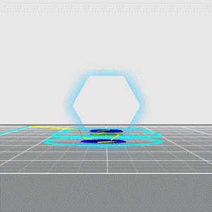

  2. Um eine Vorschau der Ebenen anzuzeigen, geben Sie im Feld Ebenenvorschau die Nummer einer bestimmten Ebene ein. Sie können auch den Schieberegler verwenden, um zwischen den Ebenen zu wechseln.
    Die Ebenenvorschau für SLA-Drucker (links) und FDM-Drucker (rechts) unterscheidet sich geringfügig.
