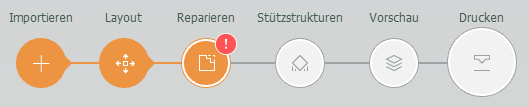

Auf der Vorbereitungsleiste weist das Symbol für Reparieren darauf hin, dass Probleme vorhanden sind.

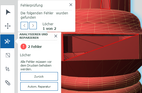

  2. Wählen Sie ein rot schattiertes Modell, das repariert werden muss.

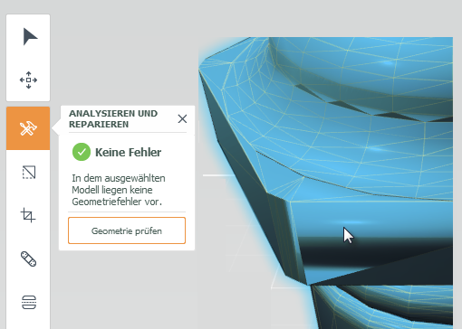

    Im Vertikal-Werkzeugkasten gibt das Werkzeug Analysieren und Reparieren die Anzahl und den Typ der Probleme an.
  3. Optional: Klicken Sie auf Geometrie prüfen, um die Probleme direkt in dem ausgewählten Modell anzuzeigen.
  4. Klicken Sie im Menü Analysieren und Reparieren auf Autom. Reparatur.
