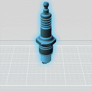

Automatisches Hinzufügen von Stützstrukturen zu einem Modell
Je nach der Form des Modells sind möglicherweise Stützstrukturen nötig. Mit Print Studio können Sie diese schnell hinzufügen.
Tipp: In jedem Druckerprofil gibt es Erweiterte Einstellungen zum Bearbeiten der Voreinstellungen für Stützstrukturen.
  1. Klicken Sie bei Bedarf in der Vorbereitungsleiste auf Stützstrukturen.
  2. Wählen Sie, falls erforderlich, jedes Modell aus, das gestützt werden muss.
  3. Klicken Sie im Vertikal-Werkzeugkasten auf das Symbol Autom. Stützstrukturen .
  4. Optional: Klicken Sie im Menü Autom. Stützstrukturen auf Drehung optimieren.
    Das Modell wird so auf der Grundfläche positioniert, dass möglichst wenige Stützstrukturen erforderlich sind.
  5. Klicken Sie im Menü Autom. Stützstrukturen auf Stützstrukturen hinzufügen.
    Die Stützstrukturen werden zum Modell hinzugefügt.

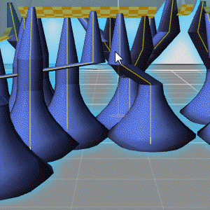

Manuelles Hinzufügen und Entfernen von Stützstrukturen
In einigen Fällen möchten Sie möglicherweise mehr Kontrolle über die Stützstrukturen, wie z. B. das Einfügen zusätzlicher Stützen oder das Zuschneiden oder Entfernen bestehender Stützen. Mit Print Studio können Sie Stützstrukturen schnell anpassen.
  2. Optional: Positionieren Sie das Modell so, dass der Bereich angezeigt wird, in dem Sie Stützstrukturen hinzufügen oder entfernen möchten.
  3. Klicken Sie im Vertikal-Werkzeugkasten auf das Symbol Manuelle Stützstrukturen.
  4. Fügen Sie Stützstrukturen hinzu. Die Bereiche des Modells, die Stützstrukturen benötigen, weisen ein schraffiertes Muster auf. Dieses Muster basiert auf dem Grad des Überhangs, wie im Druckerprofil unter Erweiterte Einstellungen angegeben.
    • Um Stützstrukturen zu einem Modell hinzuzufügen, klicken Sie auf eine Stelle auf dem Modell und anschließend auf die Grundfläche. Die neue Stützstruktur wird platziert.
    • Um eine Stützstruktur zu einer bestehenden Stützstruktur hinzuzufügen, klicken Sie auf eine Stelle auf der Stützstruktur und anschließend auf die Grundfläche. Die neue Stützstruktur wird platziert.

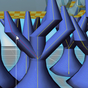

  5. Entfernen Sie Stützstrukturen.
    • Um einen Zweig einer bestehenden Stützstruktur zuzuschneiden, klicken Sie auf den Zweig, der zugeschnitten werden soll, und klicken Sie auf das Symbol Entfernen .
    • Um eine Stützstruktur zu entfernen, klicken Sie auf die Basis der Stützstruktur und anschließend auf das Symbol Entfernen .
