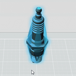

Ansicht anpassen
Nachdem Sie das Modell importiert haben, können Sie die Ansicht oder die Position im druckbaren Bereich ändern. Sie können schnell nach Bedarf die Ansicht schwenken, zoomen und umkreisen.
Tipp: Wenn Sie einen Sprout by HP-Touchscreen verwenden, nutzen Sie die Gestensteuerung. Ziehen Sie zwei Finger über den Bildschirm, um ein Panning auszuführen. Ziehen Sie zwei Finger zusammen, um das Modell zu vergrößern. Ziehen Sie zwei Finger auseinander, um das Modell zu verkleinern. Ziehen Sie einen Finger, um das Modell zu umkreisen.

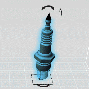

Anpassen der Modellposition
Neben dem ViewCube können Sie ein Modell auch genauer positionieren.
  1. Wählen Sie das Modell, das Sie positionieren möchten.
  2. Klicken Sie im Vertikal-Werkzeugkasten auf das Symbol Verschieben .
    Die Werkzeuge für das Verschieben werden um das Modell angezeigt.
    Tipp: Sie können auch die Werkzeuge Zentrieren, Auf Grundfläche verschieben und Autom. Layout verwenden, um das Modell zu positionieren. Diese Werkzeuge sind hilfreich, wenn Sie mehr als ein Modell importiert haben.
  3. Verwenden Sie diese Werkzeuge für das Verschieben, um das ausgewählte Modell in die gewünschte Position zu drehen, zu heben oder zu senken.

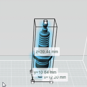

Skalieren der Modellgröße
Mit dem Werkzeug Skalieren können Sie die Größe des Modells genau einstellen.
  1. Wählen Sie das Modell, das Sie skalieren möchten.
  2. Klicken Sie im Vertikal-Werkzeugkasten auf das Symbol Skalieren .
    Die verfügbaren Werkzeuge für das Skalieren werden um das Modell angezeigt.
  3. Verwenden Sie diese Skalierungs-Griffe oder geben Sie X-, Y- oder Z-Werte ein, um das Modell auf die gewünschte Größe zu ändern.
