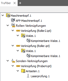

Nach dem Erstellen eines Maschinenkopfs können Sie Rollen und Taster hinzufügen. Sie müssen die Rollen- und Tasterdateien zuvor erstellt haben. Nach Wunsch können Sie Rollen und Taster auch später beim Erstellen einer Maschine hinzuzufügen.
  1. Navigieren Sie im TruFiber-Browser zum Maschinenkopf.
  2. Wählen Sie den Maschinenkopf-Hauptknoten (oben) aus, und klicken Sie in der Multifunktionsleiste von TruFiber auf Rolle oder TruFiber.
  3. Navigieren Sie zur gewünschten Rollen- oder Tasterdatei, und fügen Sie sie dem Maschinenkopf hinzu.
  4. Wiederholen Sie den vorherigen Schritt für weitere Rollen oder Taster, die Sie hinzufügen möchten.
Die Rollen und Taster werden ihren eigenen Knoten unter dem Maschinenkopf-Hauptknoten hinzugefügt.
