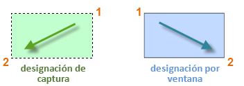

Si el cuadro de selección se crea de derecha a izquierda, se realiza una selección de captura y, si el cuadro de selección se crea de izquierda a derecha, se realiza una selección de ventana.

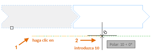

El método de distancia La segunda loseta debe encontrarse a un total de 9-7/8" + 1/8" = 10" a la derecha de la loseta original. Por lo tanto, seleccione la loseta, pulse Intro o la barra espaciadora para finalizar la selección y haga clic en cualquier punto del área de dibujo (1). Este punto no tiene que estar ubicado en la loseta.
alt
A continuación, mueva el cursor hacia la derecha, teniendo en cuenta el ángulo de rastreo polar para mantener la dirección horizontal, y especifique 10 para la distancia. Pulse Intro o la barra espaciadora para finalizar el comando.
La distancia especificada y una dirección desde el punto (1) se aplican a la loseta seleccionada.

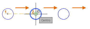

Del mismo modo, puede utilizar el método de dos puntos como una secuencia de repetición. Supongamos que desea realizar varias copias del círculo en la misma distancia horizontal. Inicie el comando COPIA y seleccione el círculo como se muestra.
alt
A continuación, utilizando la referencia a objetos de centro, haga clic en el centro del círculo 1, seguido por el centro del círculo 2, y así sucesivamente.

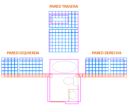

La siguiente ilustración procede de un proyecto de losetas. Los muros del cuarto de baño residencial se aplanan para poder presentar el patrón de loseta y calcular el número de losetas necesarias.
alt
Puede ahorrar una gran cantidad de trabajo aprovechando la simetría entre los muros izquierdo y derecho. Todo lo que debe hacer es crear las losetas en un muro y luego reflejar en simetría el muro en el centro de la habitación.

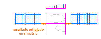

En el ejemplo que aparece a continuación, inicie el comando SIMETRIA (o escriba MI en la línea de comando), utilice una selección de ventana (1 y 2) para seleccionar la geometría en el muro derecho, pulse Intro o la barra espaciadora y, a continuación, especifique un eje de simetría (3 y 4) correspondiente a la línea de centro del cuarto de baño.
alt
Por último, pulse Intro o la barra espaciadora para rechazar la opción "Borrar objetos de origen".
