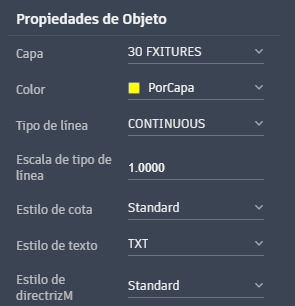

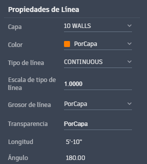

Puede utilizar la paleta Propiedades para comprobar y cambiar los parámetros de propiedades de los objetos seleccionados. Si hace clic en un objeto del dibujo para seleccionarlo, esto es lo que es posible que vea en la paleta Propiedades.
alt
Si hay objetos seleccionados en el dibujo, en el grupo Propiedades, se muestran las propiedades actuales del objeto seleccionado. Puede cambiar cualquiera de estas propiedades. Para ello, haga clic y modifique el parámetro. Una propiedad que se establece en "PorCapa" hereda la configuración de su capa.
Si se seleccionan varios objetos, solo se mostrarán las propiedades comunes en el grupo Propiedades. Si se modifica una de estas propiedades, todos los objetos seleccionados cambiarán con una sola operación. La selección de objetos se explica con más detalle en el tema Modificación.
