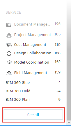

Para ver la lista de miembros
  1. En Account Admin, haga clic en la ficha Miembros.
  2. Seleccione un filtro en el panel Filtro de la derecha para actualizar la lista de miembros.
    Están disponibles los siguientes filtros:
    • Estado: seleccione por miembros con el estado Activo, Pendiente o Inactivo.
    • Nivel de acceso: seleccione por Administrador de cuentas, Administrador de proyectos u Otro miembro.
    • Servicio: seleccione un servicio como, por ejemplo, Field Management.
    • Consejo: Estos filtros se pueden aplicar de forma combinada.
  3. Para eliminar todos los filtros aplicados, haga clic en Ver todo.
