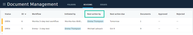

    Si lo prefiere, en Document Management, haga clic en la ficha Revisiones y, a continuación, haga clic en la revisión que muestra su nombre, función o empresa en la columna Siguiente acción de:

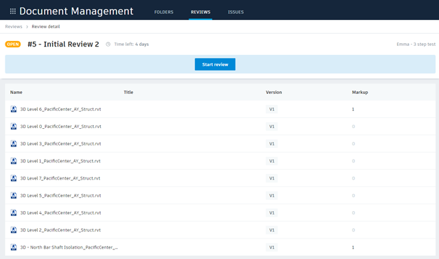

  2. Se muestra la página de detalles de la revisión:
  3. Haga clic en Iniciar revisión y confirme que desea que se le asigne la revisión.

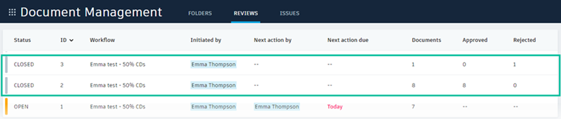

    5. La revisión se muestra en Document Management ficha Revisiones y se marca como cerrada. También se muestra el número total de documentos incluidos, aprobados y rechazados:
