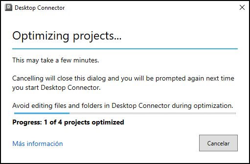

No es necesario realizar ninguna acción. Cuando Desktop Connector se inicia por primera vez después de actualizar a la versión 16.11, la optimización se inicia automáticamente. El cuadro de diálogo le informará del número de proyectos que deben optimizarse y mostrará el progreso.
Cuadro de diálogo Optimizar proyectos

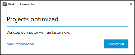

Una vez completado, se mostrará el siguiente mensaje y se cerrará después de 5 segundos.
En este momento, puede volver a usar Desktop Connector.
¿Qué pasa si cancelo?
Si no desea esperar a que se realice la optimización, puede optar por cancelar. Cada vez que inicie Desktop Connector, el proceso de optimización se iniciará de nuevo hasta que se optimicen todos los proyectos existentes.
