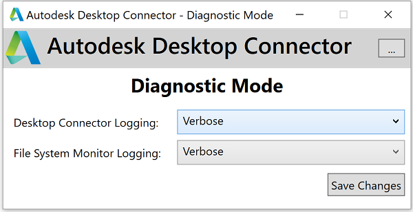

Configurar el modo de diagnóstico
Debe activar el Modo de diagnóstico antes de crear los archivos de registro y utilizar la opción de registro Detallado para recopilar informes de error detallados:
  1. Haga clic en el icono de la bandeja de Windows para acceder a la pantalla de inicio.
  2. Mantenga pulsada la tecla Mayús y haga clic en el icono de engranaje situado en la parte superior derecha de la pantalla de inicio.
  3. Seleccione Ayuda y, a continuación, seleccione Modo de diagnóstico.
  4. Seleccione Detallado en ambos menús desplegables.
  5. Haga clic en Guardar cambios.
  6. Cierre la ventana.

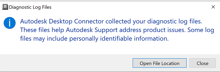

Crear los registros de diagnóstico
  2. Haga clic en el icono de engranaje en la parte superior derecha de la pantalla de inicio.
  3. Seleccione Ayuda y, a continuación, Registros de diagnóstico.
Se abre el cuadro de diálogo Archivos de registros de diagnóstico.
  1. Haga clic en Abrir ubicación de archivo para acceder a los registros.
La ruta por defecto para almacenar datos de registro es la siguiente:
C:\Users\<username>\AppData\Local\Autodesk\Desktop Connector Diagnostics
