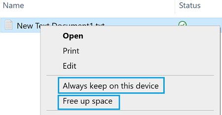

Acciones de Desktop Connector
Con esta versión beta, Desktop Connector ha añadido un par de acciones adicionales al menú contextual.
Por ejemplo, si desea conservar un proyecto con la estructura de carpetas y archivos en la unidad local, puede seleccionar la carpeta de nivel superior y liberar espacio eliminando todos los archivos de proyecto a nivel local.

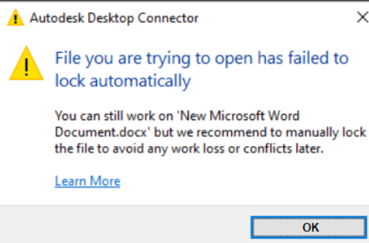

Sin embargo, a veces el bloqueo automático de archivos no funciona correctamente.
En este caso, considere bloquear manualmente el archivo en el producto web para evitar conflictos si otro miembro abre y modifica el mismo archivo. Puede seguir editando el archivo sin bloquearlo manualmente, pero corre el riesgo de perder los cambios si otro miembro modifica también el archivo.
Nota: Actualmente no hay ninguna opción de menú contextual en el Explorador de archivos para bloquear manualmente un archivo.

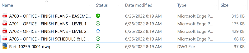

Iconos de estado de archivos y carpetas
La columna de estado del Explorador de archivos muestra el estado actual de los archivos o carpetas.
Icono
Etiqueta
Descripción
Procesando
Los cambios realizados en el archivo local se están actualizando.
Mantener siempre en este dispositivo
Si se selecciona Mantener siempre en este dispositivo, el archivo o la carpeta se actualizarán automáticamente con las versiones más recientes de la nube.
Descargado
Se descarga una versión del archivo de manera local, pero no se actualiza automáticamente cuando se añade una nueva versión a la nube, ya que Mantener siempre en este dispositivo no está seleccionado.
En línea
El archivo no se ha descargado de manera local (el archivo se descargará a petición del usuario).
Bloqueado por mí
He bloqueado el archivo. Otros miembros no pueden abrir el archivo para modificar el contenido mientras está bloqueado.
Bloqueado por otro miembro
Este archivo está bloqueado por otro miembro del proyecto. El archivo no se puede abrir ni modificar por nadie más mientras esté bloqueado.
