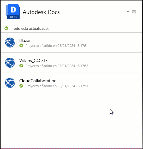

La pantalla de inicio muestra las actividades de Desktop Connector, así como las opciones de menú a las que se accedió anteriormente desde el icono de la bandeja.
Se muestran las actividades realizadas durante las 24 horas anteriores. Esta es una actualización importante de la forma en la que se mostraban las actividades de proyecto, carpeta y archivo en la pantalla anterior de Acciones pendientes en v15.x de Desktop Connector. Estas actividades ahora incluyen los estados En cola, Procesando, Completado, En conflicto y Error, y diferentes flujos de trabajo para resolver conflictos o errores.

Al añadir o eliminar un proyecto, o modificar archivos o carpetas en el conector, estas actividades se mostrarán en la pantalla de inicio.

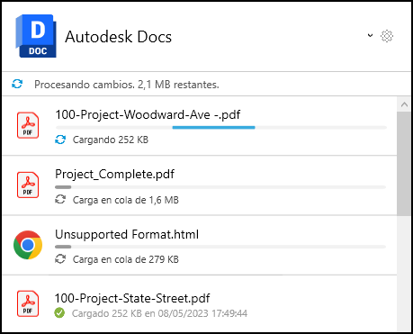

Una barra de estado general sobre las actividades detalla la cantidad de datos que quedan para sincronizar todas las actividades combinadas.
Cada actividad de archivo y carpeta también tiene su propio estado e icono individual, que refleja su estado en el conector.
| Icono | Descripción | información de visualización |
| En cola antes de empezar a sincronizar con la nube | Acción de sincronización en cola y tamaño Por ejemplo, Carga en cola de 1 KB |
| Sincronización con la nube en curso | Acción de sincronización en curso y tamaño Por ejemplo, Carga en cola de 1 KB |
| La sincronización se ha completado | Por ejemplo, Carpeta suprimida el 2023-08-30 15:21:03 |
| Error o conflicto de sincronización. | Consulte la sección Docs: resolución de conflictos de archivos y carpetas en esta página. |
Cuando se hayan completado todas las actividades de sincronización, el mensaje Todo está actualizado se mostrará encima de las actividades.

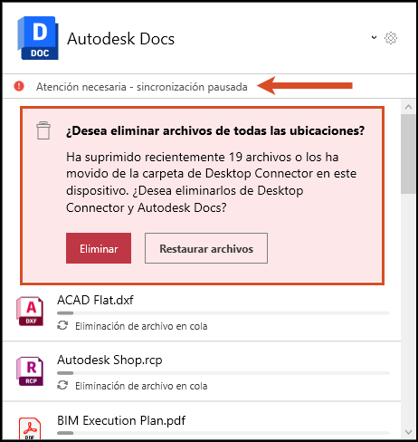

Hemos desarrollado una nueva funcionalidad en Desktop Connector para resaltar las notificaciones de supresión en la pantalla de inicio. Cada vez que un usuario suprima archivos, estas notificaciones aparecerán para que el usuario tenga una confirmación clara, lo que le permitirá elegir si desea proceder con la acción de supresión o no.
La pantalla de inicio permanecerá abierta hasta que se detenga la sincronización si tiene notificaciones pendientes que deben resolverse.

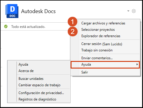

La pantalla de inicio de la versión más reciente de Desktop Connector incluye las opciones de menú a las que se antes se accedía desde el icono de la bandeja.
Haga clic con el botón derecho en el icono de la bandeja
para acceder a las opciones del menú.
En la versión 16.x de Desktop Connector hay dos opciones adicionales:
Cargar archivos y referencias: vea todas las referencias de archivos de diseño recopiladas antes de cargarlas directamente en el conector de Autodesk Docs.
Seleccionar proyectos: añada o elimine proyectos del conector de Autodesk Docs.
