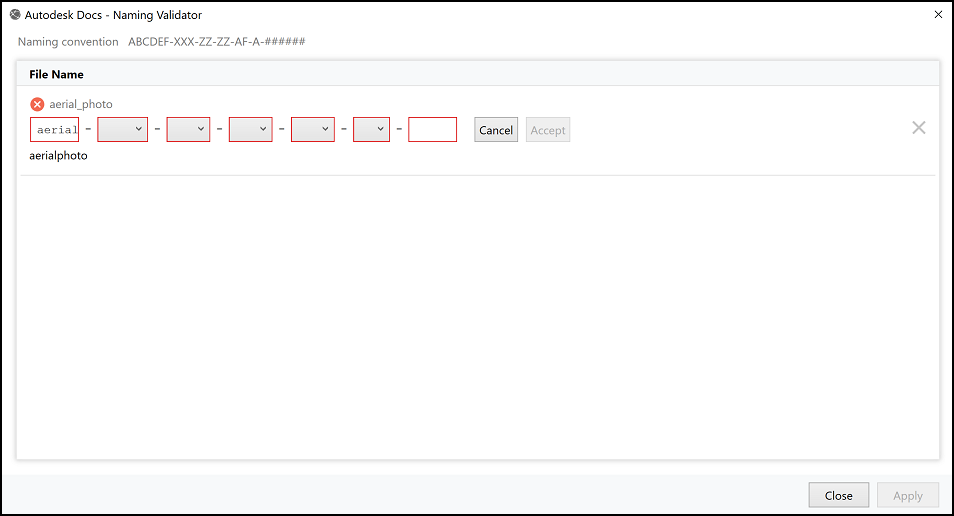

Los archivos que no cumplen las normas se pueden renombrar en el conector mediante el validador de nombres.
Nota: Se necesitan los permisos pertinentes para cambiar el nombre de un archivo.
  1. Haga clic con el botón derecho en el archivo que no cumple las normas.
  2. Haga clic en Cambiar nombre.
    Se abre el validador de nombres y muestra la convención de nomenclatura que debe seguir para cambiar el nombre del archivo.
    Validador de denominación
  3. Cambie el nombre del archivo. Cuando el nombre del archivo se ajusta a la norma, aparece un icono de verificación verde Icono de verificación verde en el validador.
  4. Haga clic en Aplicar.
