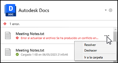

Notificación de conflictos
Si tiene un archivo o una carpeta conflictivos, aparecerá la notificación de del error Icono de error de DC en la pantalla de inicio.

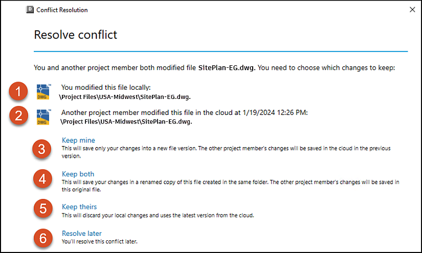

Se abre el cuadro de diálogo Resolución de conflictos.
El cuadro de diálogo muestra detalles del conflicto, como:
  1. Acción conflictiva, incluido el nombre de archivo o carpeta, que indica que se ha modificado el archivo localmente.
  2. Información de archivo o carpeta, incluido date|time|folder path, que le notifica que el otro miembro ha modificado el archivo o la carpeta. A continuación, se le proporcionarán tres opciones para elegir.
  3. Conservar mi versión: se guardarán los cambios en una nueva versión del archivo. Los cambios del otro miembro del proyecto se guardarán en la nube en la versión anterior.
  4. Conservar ambos: de este modo, se descartarán los cambios locales y se utilizará la versión más reciente de la nube.
  5. Conservar su versión: de este modo, se descartarán los cambios y se utilizará la versión más reciente de la nube.
  6. Resolver más tarde: resolverá este conflicto más adelante. Sin embargo, este error de conflicto permanecerá en la pantalla de inicio hasta que lo resuelva.
Ir a la carpeta
El menú Más Elipsis también contiene Ir a la carpeta
Puede seleccionar Ir a la carpeta para abrir la carpeta en la que se encuentra el archivo o la carpeta conflictiva.
