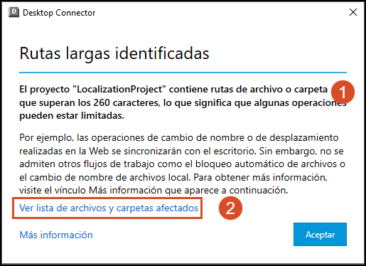

Notificaciones de ruta larga
Al añadir un proyecto o varios proyectos a Desktop Connector, se le proporcionará la siguiente información cuando se detecten rutas largas:
Rutas largas identificadas
  1. Nombre del proyecto que contiene rutas largas de archivo o carpeta.
  2. Ver lista de archivos y carpetas afectados proporcionará los nombres exactos de archivos y carpetas, así como su ubicación en el proyecto.
Importante:
Para resolver el conflicto, plantéese acortar la jerarquía de carpetas y los nombres de archivo o carpeta a través de la interfaz web de Autodesk Docs.
Al seleccionar Ver lista de archivos y carpetas afectados, se abre un archivo de texto con todos los archivos o carpetas que causan el problema para que pueda ver las distintas ubicaciones. También puede desplazarse a la carpeta que contiene la información de las rutas largas, como se muestra a continuación.

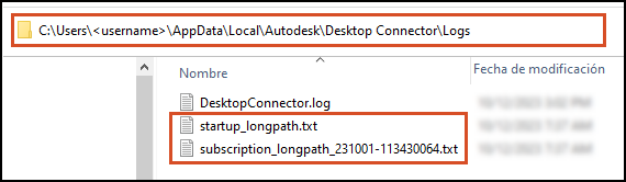

Sugerencia:
Puede encontrar información sobre las rutas largas en cualquier momento. Para ello, vaya a la ubicación Registros de Desktop Connector (C:\Users\<username>\AppData\Local\Autodesk\Desktop Connector\Logs) y vea los archivos de texto, como se muestra en la imagen siguiente.
