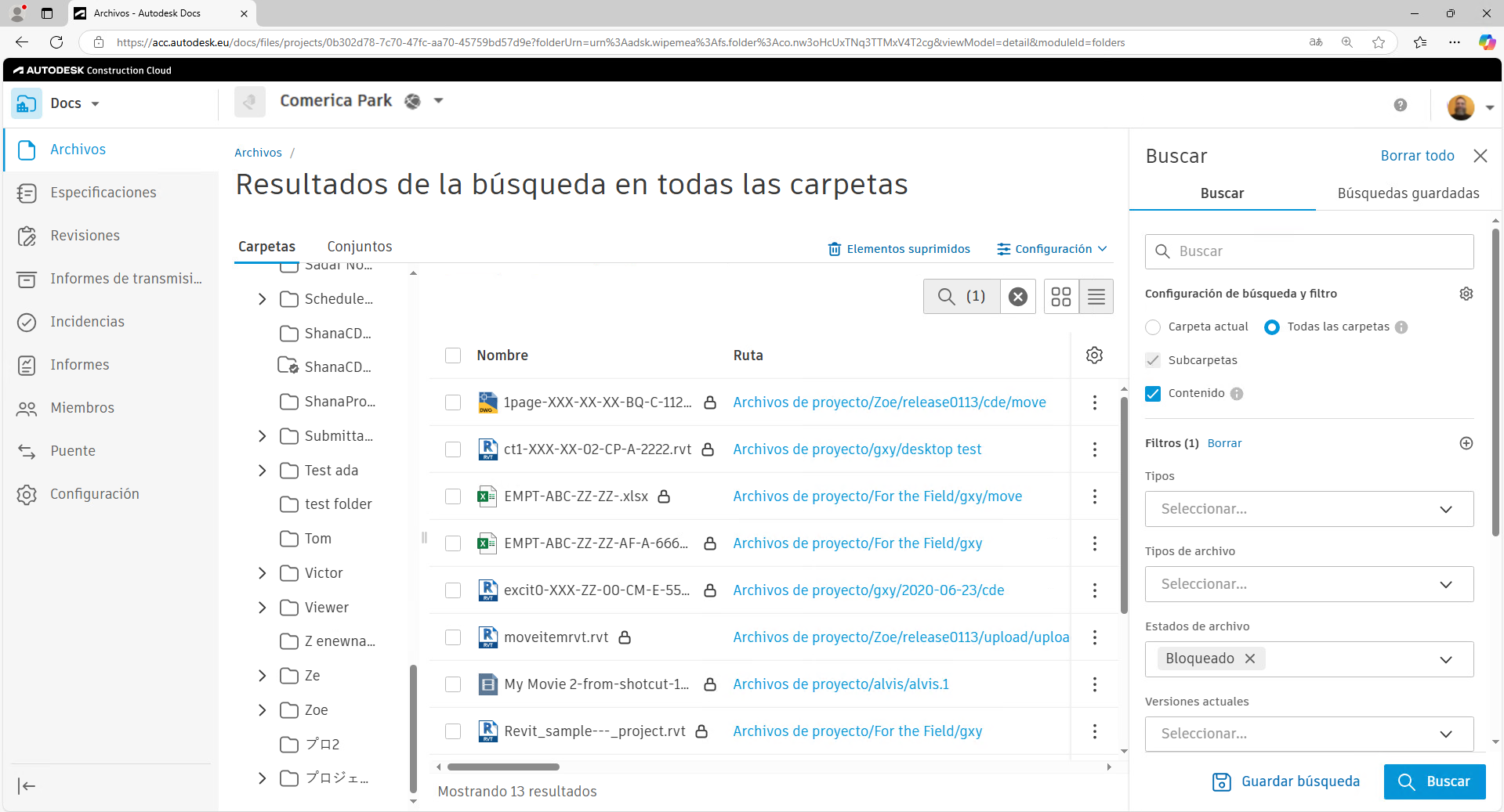

Puede identificar todos los archivos bloqueados en un proyecto Autodesk Docs mediante los filtros de búsqueda del cliente web de Autodesk Docs. Consulte la página de ayuda de Autodesk Docs Buscar y filtrar archivos para obtener más información.
En la configuración de búsqueda y filtro, elija Locked en la sección "Estados de archivo" para ver todos los archivos bloqueados del proyecto.
