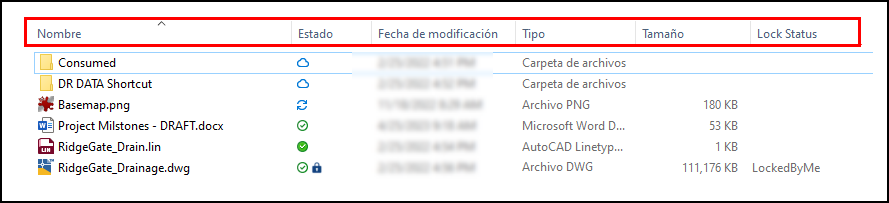

Puede ver los atributos de archivos y carpetas de proyecto en el Explorador de archivos. Los atributos se muestran como encabezados de columna y, cuando hay información disponible, se rellenan los valores.
View Attributes (Atributos de vista)
Se muestran los siguientes atributos predeterminados:

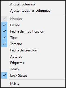

Además de los atributos por defecto, puede hacer clic con el botón derecho en el encabezado de columna y seleccionar atributos adicionales para mostrarlos en la carpeta actual.
Selecciones de valores de atributo
