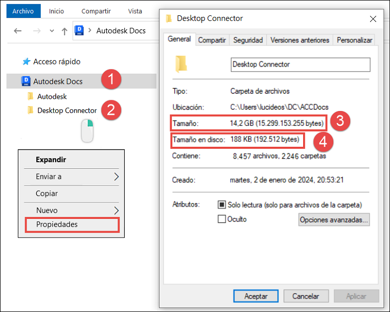

Tamaño de carpeta en disco
El término "Tamaño en disco" hace referencia al espacio en disco real utilizado por un archivo o una carpeta del equipo. Tiene en cuenta el tamaño de la unidad de asignación del sistema de archivos, que es la cantidad mínima de espacio que se puede asignar a un archivo. Siga estos pasos para ver la capacidad de almacenamiento en la nube de un proyecto y los elementos que se han descargado en la unidad local.
  1. En el Explorador de archivos Explorador de archivos, vaya a Autodesk Docs.
  2. Desplácese al centro del proyecto Desktop Connector (en este ejemplo), haga clic con el botón derecho y seleccione Propiedades.
  3. En la ventana Propiedades, Tamaño:
    • Hace referencia al tamaño del conjunto de datos en la nube.
  4. En la ventana Propiedades, Tamaño en disco:
    • Se mostrará lo que se ha descargado localmente.

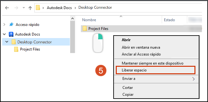

    Liberar espacio
  5. Puede utilizar el comando Liberar espacio al hacer clic con el botón derecho en el centro del proyecto o en la carpeta del proyecto (como se muestra) y seleccionar Liberar espacio.

Liberar espacio manualmente
Los archivos afectados no deben estar abiertos en un programa ni seguir procesándose en las actividades de la pantalla de inicio. Suprima los archivos del Explorador de archivos Explorador de archivos. Tiene la opción de suprimir el archivo o la carpeta, lo que dará como resultado lo siguiente:
Puede conservar la estructura de carpetas y archivos de un proyecto en el conector, pero eliminar todos los archivos descargados. Puede seleccionar la carpeta de nivel superior y utilizar Liberar espacio para eliminar todos los archivos del proyecto localmente.
Importante: Este comando solo elimina la copia local de cada archivo. Los archivos seguirán estando disponibles en el origen de datos de la nube. Para eliminar archivos del origen de datos del disco y de la nube de forma permanente, utilice el comando Suprimir que aparece al hacer clic con el botón derecho.

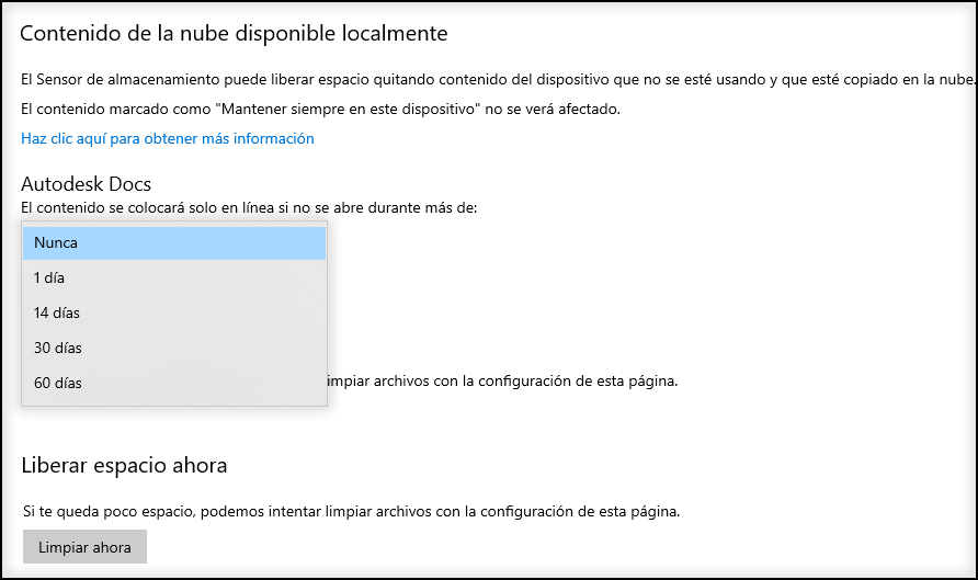

Automatización para liberar espacio
Puede liberar espacio automáticamente en el conector de Autodesk Docs mediante la configuración del Sensor de almacenamiento de Windows.
Puede configurar esta automatización en función del número de días transcurridos desde la última vez que se abrió un archivo.

  5. Haga clic en el vínculo de texto Configurar el Sensor de almacenamiento o ejecutarlo ahora.
  6. Desplácese hacia abajo hasta la sección Contenido de la nube disponible localmente.
    Almacenamiento en la nube local
  7. En Autodesk Docs, haga clic en el menú desplegable y seleccione el número de días transcurridos desde que se abrió un archivo para eliminarlo del conector.
