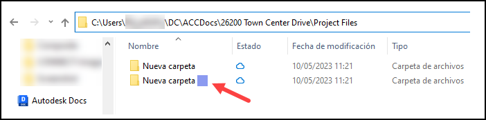

  1. Un espacio inicial se define como un carácter de espacio al principio de un nombre de archivo o carpeta. Un archivo o una carpeta con espacios iniciales se genera cuando el nombre de archivo o carpeta comienza por uno o varios espacios.
  2. Un espacio final se define como un carácter de espacio al final de un nombre de archivo o carpeta. Un archivo o carpeta con espacios finales se genera cuando el nombre de archivo o carpeta tiene uno o varios espacios al final del nombre. No se sincronizarán los archivos y carpetas con espacios en blanco finales (carácter de espacio) en el nombre.
    Ejemplo de archivos con espacios iniciales y finales en los nombres de archivo

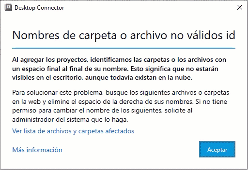

Importante: Durante la suscripción a proyectos (comando Seleccionar proyectos), si se suscribe a un proyecto que contiene carpetas con un espacio en blanco al final, aparecerá un cuadro de diálogo que le informará de que se han identificado carpetas o nombres de archivo no válidos.
¿Por qué es importante? No se sincronizarán los archivos y carpetas con espacios en blanco finales (carácter de espacio) en el nombre. En este caso, los archivos de marcador de posición no se pueden crear en el equipo local, aunque es posible que estén visibles a través de la interfaz web.
¿Cuáles son los síntomas?
Este mensaje seguirá apareciendo cada vez que reinicie Desktop Connector para recordarle que se han identificado carpetas o archivos no válidos.

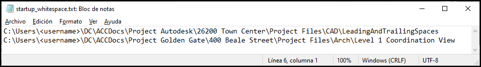

Al seleccionar el vínculo para "Ver la lista de archivos y carpetas afectados", se iniciará el Bloc de notas de Windows con un archivo de texto que muestra las rutas en las que se encuentran los archivos o carpetas afectados. Puede corregir el espacio final cambiando el nombre del archivo o la carpeta en la versión web de Docs.
Espacios finales identificados
Si selecciona el vínculo Más información, accederá a la página de ayuda de los espacios iniciales y finales para obtener más información.
Si selecciona Aceptar, se cerrará el cuadro de diálogo y se ignorarán las carpetas y los archivos no válidos.

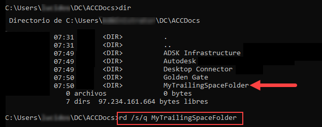

Siga estos pasos para resolver el bloqueo al iniciarse:
  1. Actualice a la versión 16.2.0.2007 o superior (este paso es obligatorio)
  2. Cierre (o salga de) Desktop Connector.
  3. Suprima el área de trabajo C:\Users\<username>\DC\ACCDocs.
  4. Reinicie Desktop Connector.

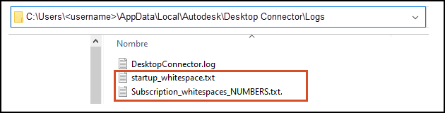

Ubicación de registros de espacios en blanco
Desktop Connector recopilará información sobre los registros de espacios en blanco y la colocará en un archivo de texto en la siguiente ubicación: C:\Users\<username>\AppData\Local\Autodesk\Desktop Connector\Logs
Existen dos situaciones en las que se creará un archivo de registro.
  1. El registro startup_whitespace.txt se creará en el momento en que Desktop Connector detecte los espacios en blanco al suscribirse a un proyecto.
  2. El registro Subscription_whitespaces_NUMBERS.txt se creará cuando Desktop Connector detecte los espacios en blanco que se hayan añadido desde la suscripción al proyecto. El nombre de NUMBERS hace referencia al número de cliente específico recopilado en los registros.
