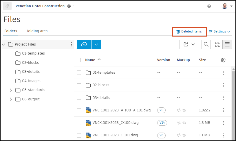

  1. El usuario ha suprimido el archivo mediante Web Client.
    • Cuando se suprime un archivo en Web Client, Desktop Connector eliminará el archivo del disco local durante la próxima sincronización.

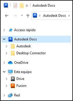

    • El espacio de trabajo de Desktop Connector se encuentra (por defecto) en la carpeta c:\users\<username>\DC. El área de trabajo también se encuentra en la extensión de espacio de nombres en el panel de navegación izquierdo denominado Autodesk Docs. Cuando se suprime un archivo de una de estas ubicaciones, ese archivo se eliminará del disco local inmediatamente y la nube lo eliminará durante la próxima sincronización.
    Imagen de vista de la unidad Docs
