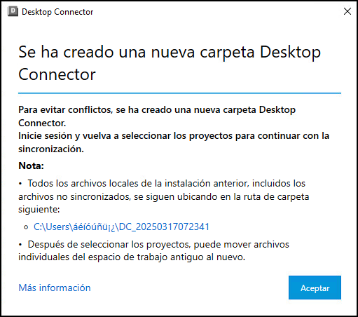

A partir de la versión16.13, si vuelve a instalar Desktop Connector y aún tiene archivos de una instalación anterior en el dispositivo, se cambiará el nombre de la carpeta antigua de Desktop Connector para evitar conflictos con la nueva instalación. Esta carpeta renombrada no se sincroniza con la nube.
Para sincronizar el área de trabajo desde la nueva instalación con la nube, solo tiene que iniciar sesión y seleccionar los proyectos.
Importante: Todos los archivos locales de la instalación anterior, incluidos los archivos no sincronizados, permanecerán en el dispositivo en la carpeta cuyo nombre ha cambiado. Estos archivos no se han sincronizado con la nube desde que se desinstaló Desktop Connector. Por este motivo, asegúrese de no sobrescribir las versiones más recientes de los archivos si decide mover alguno a la nueva carpeta de Desktop Connector.
Cuadro de diálogo Nueva carpeta creada
