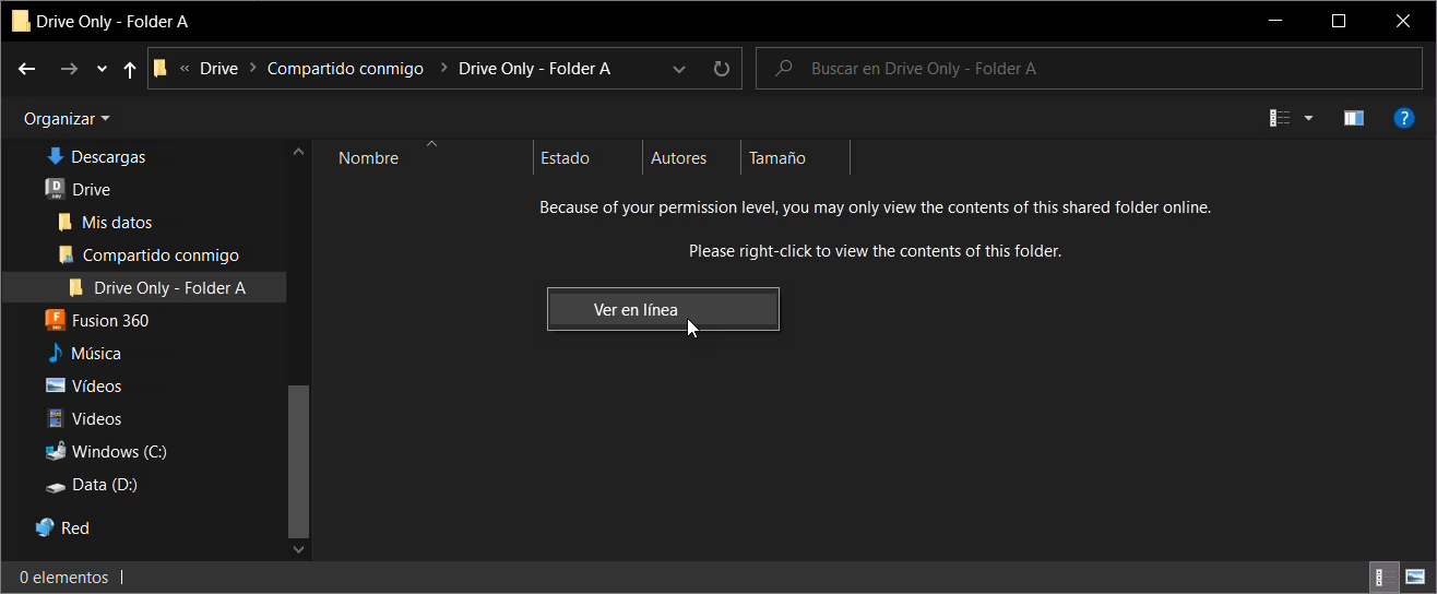

Cuando se le asigne el permiso “Puede descargar” o “Puede ver”
Las carpetas compartidas con estos tipos de permisos se mostrarán en “Compartido conmigo”, pero tendrán capacidades muy limitadas en Desktop Connector. Para evitar que los archivos se editen y que se produzcan errores de carga, debido a que no dispone de permiso de edición, el contenido de la carpeta compartida no se mostrará al usuario.

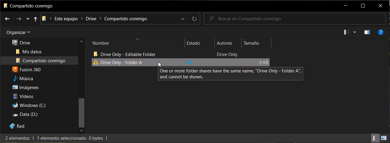

Conflictos de nomenclatura
Las carpetas compartidas con un nombre idéntico seguirán el comportamiento existente para los nombres de carpeta duplicados y aparecerán con el icono de error junto al nombre.
