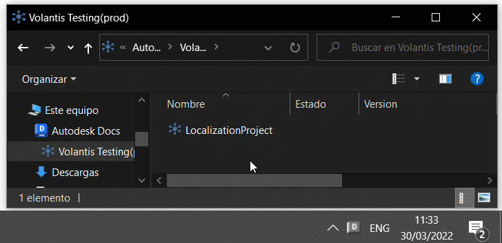

Los archivos y sus referencias se descargan a petición del usuario al utilizar Desktop Connector. Si el espacio en disco es un problema, las copias locales de los archivos se pueden suprimir del disco mediante el comando Liberar espacio.
  1. Seleccione las carpetas, los archivos o los centros en los que desea liberar espacio.
  2. Haga clic con el botón derecho en uno de los elementos seleccionados y seleccione Liberar espacio.
    Si el comando no aparece como seleccionable, significa que todos los elementos ya no existen en el disco.
  3. Cuando se le solicite que borre las copias locales de los archivos seleccionados, seleccione .
Nota: Liberar espacio eliminará la copia local de cada archivo en la carpeta seleccionada o debajo de ella, siempre que el archivo no esté abierto en una aplicación o participe en una tarea pendiente activa.
Nota: Este comando solo elimina la copia local de cada archivo; los archivos seguirán estando disponibles en el almacenamiento en la nube. Para eliminar archivos permanentemente del disco y del almacenamiento en la nube, utilice el comando Suprimir en su lugar.
