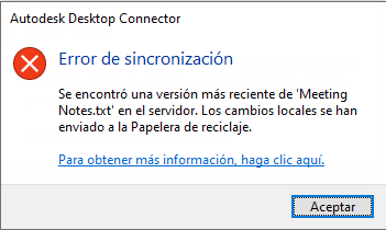

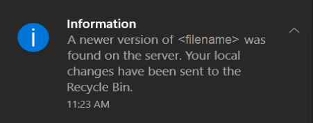

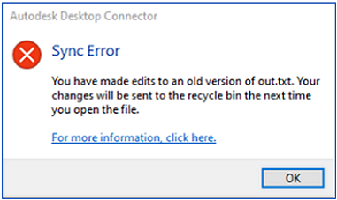

Error de sincronización: ¿Por qué se envían archivos a la Papelera de reciclaje?
Si una operación de sincronización falla, es posible que aparezca una notificación de la bandeja (14.11.0.1476 o anterior) o un mensaje de error (posterior a 14.11.0.1476) que indique "Se ha encontrado en el servidor una versión más reciente de . Los cambios locales se han enviado a la Papelera de reciclaje". Estos mensajes tienen el aspecto siguiente:
Papelera de reciclaje en cuadro de diálogo Abrir Cuadro de diálogo Papelera de reciclaje Notificación de bandeja de Papelera de reciclaje
Desktop Connector notifica que otro usuario ha cargado una versión más reciente del mismo archivo en el servidor y que ahora usted está editando una versión anterior. En este caso, Desktop Connector enviará sus cambios locales a la Papelera de reciclaje en lugar de sobrescribirlos con la versión del servidor. El archivo de la Papelera de reciclaje se puede mover al disco local, resolver manualmente los cambios realizados en el archivo por otros usuarios y, a continuación, cargarlo en el servidor para crear una nueva versión.
Volver al principio

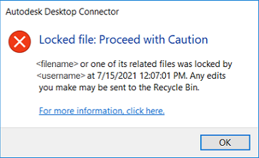

Archivos bloqueados: Continuar con precaución
Los archivos de Autodesk Docs pueden bloquearse. Al abrir un archivo desde Autodesk Docs, Desktop Connector informará inmediatamente al usuario cuando ese archivo esté bloqueado por otro usuario. El mensaje tiene el siguiente aspecto:
Cuadro de diálogo Archivo bloqueado
En este caso, si se siguen realizando más modificaciones en el archivo, es posible que se produzcan errores en las acciones pendientes cuando el archivo intente cargarse. Es mejor obtener un bloqueo antes de continuar con las modificaciones. Si es necesario editar un archivo mientras otro usuario lo ha bloqueado, es recomendable guardarlo localmente para que las modificaciones no acaben en la Papelera de reciclaje.
