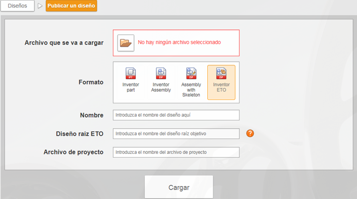

  1. Empaquete toda la aplicación en una carpeta comprimida de Configurator 360 o un archivo WinZip que contenga todos los archivos relevantes en una sola carpeta. Incluya el archivo IPJ en la carpeta.
    Nota: Configurator 360 no admite WinRAR.
  2. En Autodesk Configurator 360, en la ficha Diseños, haga clic en Nuevo diseño .
  3. En el cuadro de diálogo, busque el archivo, seleccione el formato y especifique los nombres de archivo adecuados para el diseño (suelen ser similares al nombre de archivo).
  4. Seleccione Cargar.
