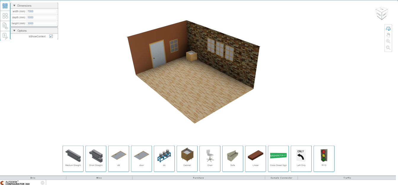

Usar la página de configuración para probar el diseño.
  1. En la vista Administrador ficha Diseños, seleccione la casilla de verificación Utilizar accesorios para incluir los accesorios de la página de configuración (visible para el usuario final).
    Nota: los usuarios finales no pueden acceder a la vista Administrador.
  2. En la ficha Diseños, seleccione el icono junto al diseño.
    El diseño se muestra en la página de configuración.
  3. Ajuste las cotas y la orientación de la vista de diseño en la página que aparece.
  4. Seleccione el botón Accesorios para mostrar los accesorios bajo el diseño base.
    Consejo: una vez que se han colocado un accesorio en el diseño base, mantenga pulsada la tecla Mayús para evitar que el accesorio conecte con un objeto del diseño.

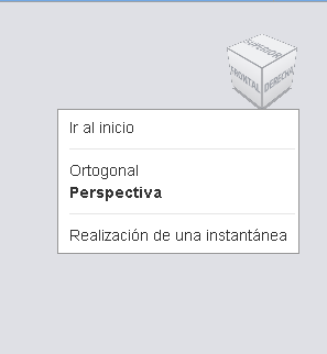

Orientación de la vista de diseño
Haga clic en la cara de ViewCube y en los bordes, las esquinas y las flechas de rotación para cambiar la orientación. Haga clic en la flecha hacia abajo para seleccionar Ortogonal o En perspectiva en el menú desplegable.
Realización de una instantánea
Visible solo por el administrador.
Seleccione Realización de una instantánea en el menú desplegable de ViewCube.
La miniatura guardada se mostrará con el nombre de pieza en el catálogo para sus clientes. Las miniaturas se guardan en un Álbum en la ficha Diseños.
