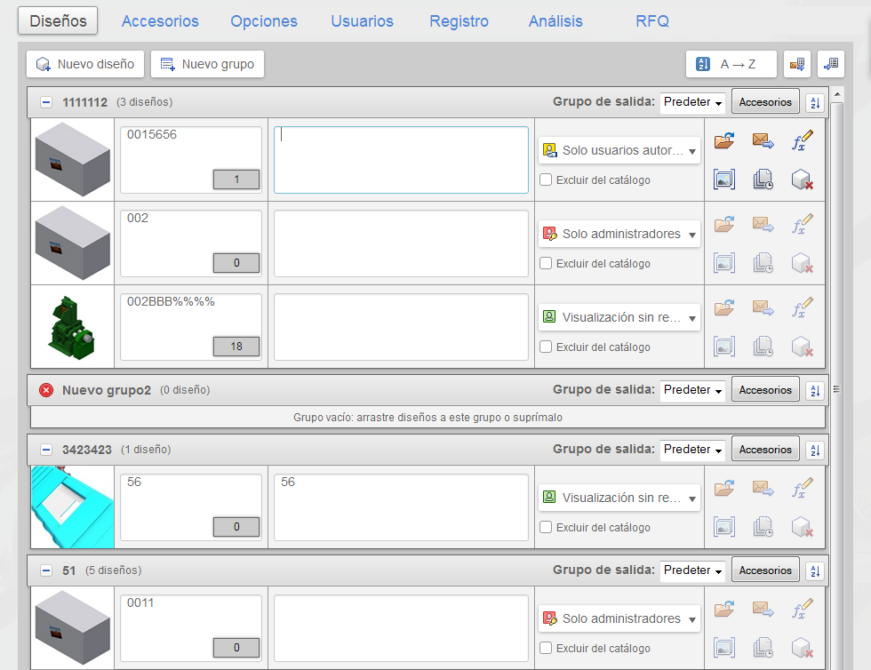

Diseños
La ficha Diseños muestra todos los diseños base cargados, los nombres de archivo y otra información.
Accesorios
La ficha Accesorios muestra una lista de todos los accesorios cargados que se pueden añadir al diseño base.

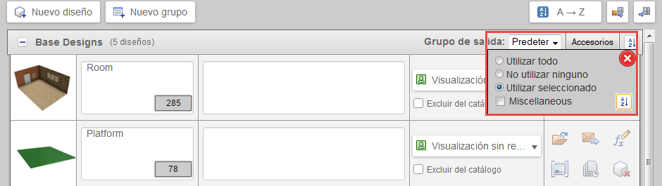

Nuevo grupo
Crea un grupo vacío para compartimentar y categorizar los diseños y accesorios. El administrador puede editar el nombre del nuevo grupo. El nombre por defecto es Nuevo grupo1, Nuevo grupo2 y continúa con esta secuencia de denominación por defecto hasta que el administrador actualiza el título del grupo.
Arrastre sus diseños de un grupo a otro. Hay diseños desagrupados bajo la lista de grupos.
Al agrupar los diseños y accesorios,
  • los accesorios deben estar agrupados.
  • los diseños están agrupados o desagrupados.
  • seleccione de su grupo de diseños y, en el menú, seleccione incluir un determinado grupo de accesorios en el diseño.
  • los diseños desagrupados no muestran accesorios.
  • los diseños base cargados previamente están desagrupados.
