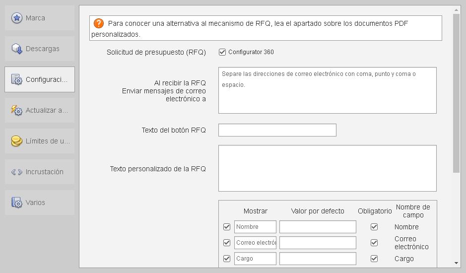

Configuración de RFQ
Permite personalizar la funcionalidad de las RFQ (solicitudes de presupuestos) que recibe de sus clientes.
Solicitud de presupuesto
Configurator 360: envía la RFQ a Configurator 360.
Acciones posteriores a la recepción de una RFQ
Enviar mensajes de correo electrónico a
Cuando un cliente envía una RFQ, se envía inmediatamente una notificación por correo electrónico a las direcciones de correo electrónico que se han introducido. Este mensaje de correo electrónico le indica que va a recibir una RFQ del cliente.
Texto del botón RFQ
Texto personalizado que se muestra en el botón RFQ.
Texto personalizado de la RFQ
Especifica el texto que se muestra cuando los clientes introducen su información de contacto. Proporciona las instrucciones que desea que vean sus clientes.

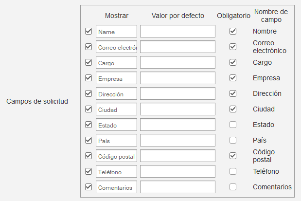

Campos de solicitud
Controla los campos que se muestran al cliente cuando se selecciona el botón RFQ.

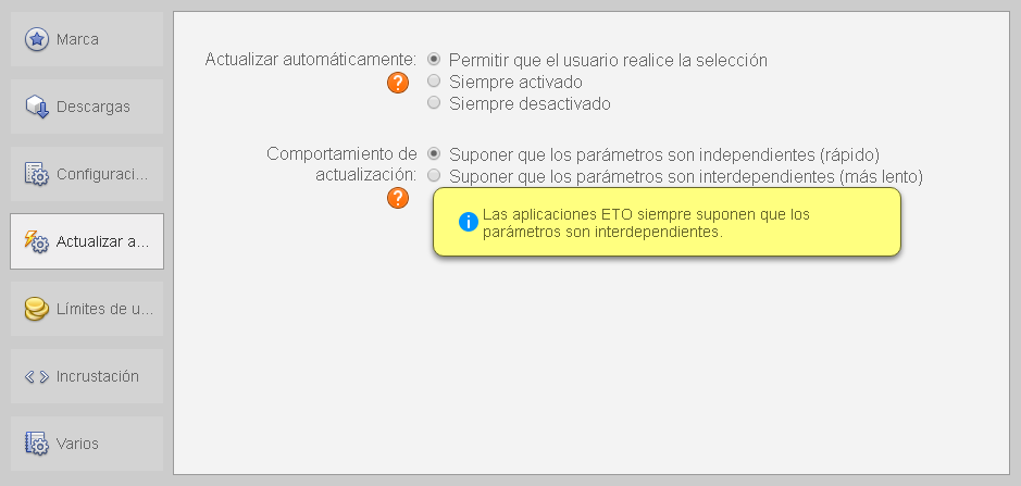

Actualizar automáticamente
    Opciones de Actualizar automáticamente:
  • Permitir que el usuario realice la selección: este es el valor por defecto, que permite elegir si el conmutador está activado o desactivado.
  • Siempre activado: el conmutador de actualización automática no se muestra, pero está activado.
  • Siempre desactivado: el conmutador de actualización automática no se muestra, pero está desactivado y existe un botón Actualizar disponible.
Opciones de Comportamiento de actualización:
  • Suponer que los parámetros son independientes (rápido): el cambio de parámetro no se envía al servidor hasta que se hace clic en el botón Actualizar. Esta opción permite cambiar varios parámetros a la vez.
  • Suponer que los parámetros son interdependientes (más lento): cuando se realiza un cambio en cualquier parámetro, el parámetro se envía al servidor y se actualiza en el cliente. Esta opción impide la modificación de varios parámetros a la vez.

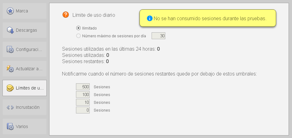

Límites de uso
Para administrar el uso, especifique un número máximo de sesiones que los usuarios finales pueden utilizar por día (un período rotatorio de 24 horas).
Los usuarios administrativos de la cuenta recibirán un correo electrónico de advertencia si el número asignado baja demasiado. Puede definir si desea recibir estas alertas en los campos de umbral de notificación.

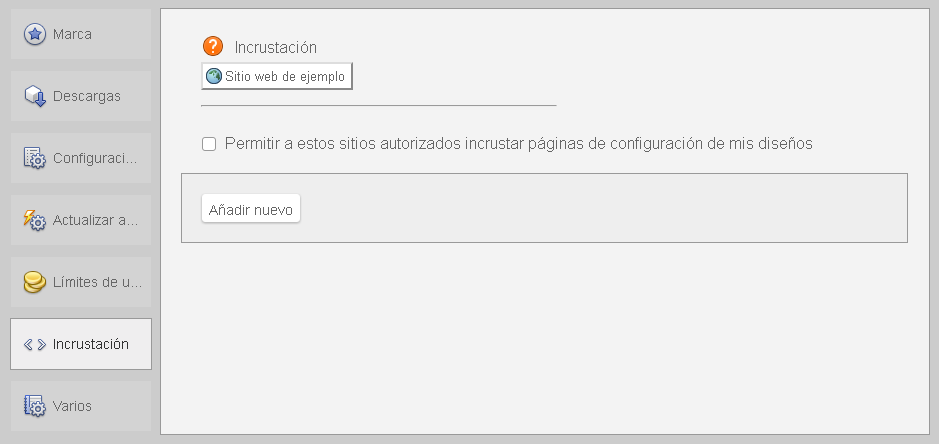

Incrustación
Varios.
