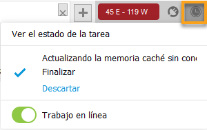

  4. Opcional: En la barra Aplicación, haga clic en el icono Estado de la tarea icono de estado de la tarea para supervisar el progreso a medida que se almacena en caché el diseño o la carpeta.
    actualización de estado de la tarea, caché sin conexión

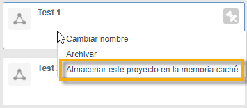

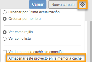

  2. En el Panel de datos, haga clic con el botón derecho en un proyecto o haga clic en Configuración icono de configuración.
  3. Seleccione Almacenar este proyecto en la memoria caché.
    proyecto en caché, clic derecho en panel de datosproyecto en caché, configuración de panel de datos

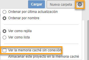

  1. En el Panel de datos, haga clic en el icono Configuración icono de configuración.
  2. Active la opción Ver la memoria caché sin conexión.
Las miniaturas de los diseños, las carpetas y los proyectos que no están en caché se muestran atenuadas.
ver la memoria caché sin conexión, configuración de panel de datos
