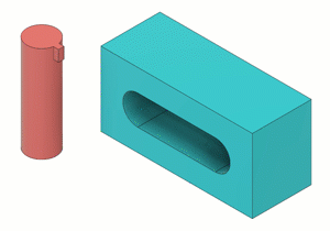

Crear una unión
Aprenda a utilizar el comando Unión para crear una unión entre componentes que aún no se han colocado relacionados entre sí en Fusion.

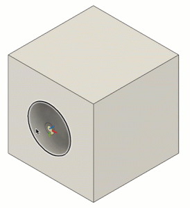

  1. Haga clic en Diseño > Sólido > Ensamblar > Unión icono de unión.
    Se abre el cuadro de diálogo Unión.
  2. En la ficha Posición, seleccione un Modo para el Componente 1.
    • Simple icono de origen de la unión: simple: seleccione un punto de Forzado para insertar el origen de la unión.
    • Entre dos caras icono de origen de la unión: entre dos caras: seleccione Plano 1 y Plano 2 para centrar el origen de la unión entre ellas y, a continuación, seleccione un punto de Forzado.
    • Intersección de dos aristas icono de origen de la unión: intersección de dos aristas: seleccione Arista 1 y una Arista 2 no paralela para ubicar el origen de la unión en la intersección extendida.
  3. Repita el Paso 2 y el Paso 3 para el Componente 2.
    Nota: El Componente 1 normalmente se desplaza al Componente 2, por lo que el Componente 1 no se puede fijar.
  4. Ajuste la configuración de Alineación de la unión:
    • Ángulo: arrastre el controlador del manipulador de rotación o introduzca un ángulo de revolución exacto.
    • Desfase X: arrastre el controlador del manipulador de movimiento o introduzca una distancia exacta.
    • Desfase Y
    • Desfase Z
    • Cambiar icono de cambio: haga clic para cambiar el Componente 1 sobre el Origen de la unión.

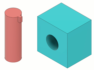

  5. En la ficha Movimiento, seleccione el Tipo de unión y, a continuación, ajuste los parámetros asociados:
    • Rígida icono de unión rígida: bloquee los componentes.
    • Revolucionar  icono de unión revolucionada: gira un componente alrededor del origen de la unión.
      • Rotar: seleccione el eje alrededor del cual se va a girar.
    • Corredera icono de unión corredera: desliza un componente a lo largo de un solo eje.
      • Deslizar: seleccione el eje por el que se va a desplazar.

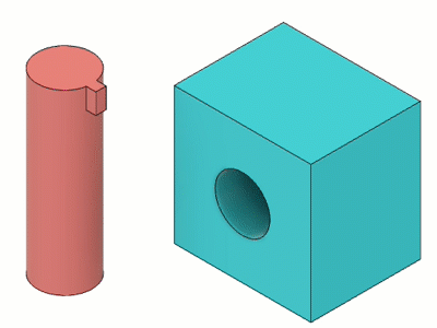

    • Cilíndrico icono cilíndrico: gira y desliza un componente en un solo eje.
      • Eje: seleccione el eje sobre el que desee girar y desplazarse.
    • Polo-ranura icono de unión de polo-ranura: gire y deslice un componente en dos ejes diferentes.

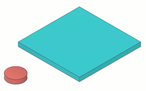

    • Plana icono de unión plana: gira un componente alrededor de un eje normal a un plano y lo desliza a lo largo de dos ejes paralelos al plano.
      • Normal: seleccione el eje normal al plano.

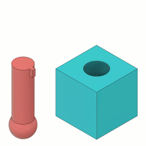

    • Bola icono de unión de bola: gira un componente alrededor de los tres ejes de un sistema de cardán (tres rotaciones anidadas).
      • Paso: seleccione el eje lateral.
      • Guiñada: seleccione el eje perpendicular.

crear unión de polo-ranura
