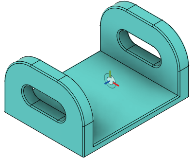

Cuando se crea una unión, un icono representa el Origen de la unión
. Es una representación visual que ayuda a comprender cómo se ensambla una unión.
Cuando se crea una unión, se coloca un origen de la unión en cada componente mediante el forzado a la geometría de componente o de construcción.
Puede considerar cada origen de la unión como un sistema de coordenadas, donde la cara plana del icono Origen de la unión
representa el Plano XY.
El eje rojo representa el Eje X en la dirección positiva.
El eje verde representa el Eje Y en la dirección positiva.
El lado blanco del icono Origen de la unión representa el Eje Z en la dirección positiva.
El lado naranja del icono Origen de la unión representa el Eje Z en la dirección negativa.
